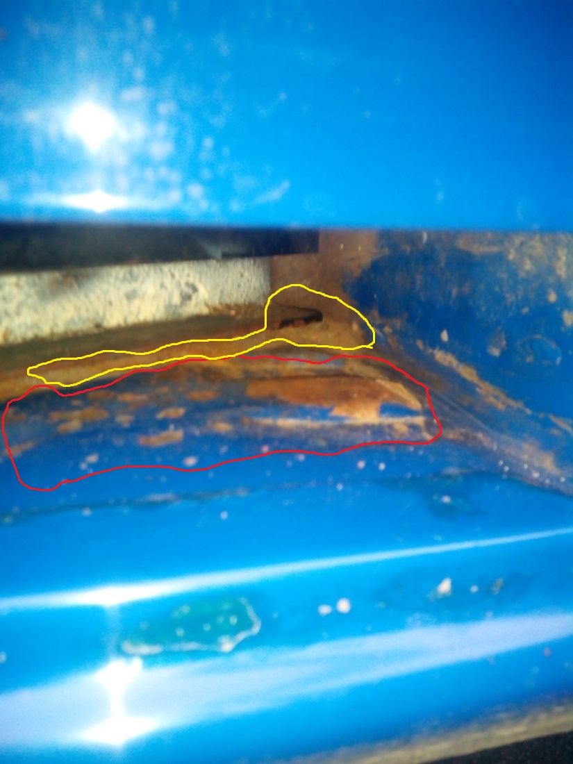

Низ проёма там впорядке! Там будь-то битум или что-то подобное залито!
Краска там не вздувается!
Подкрашено чуть так это я лаком для ногтей!
На фото красным ржа! Походу только по верху так как пробовал проткнуть отвёрткой то оно не получается.
А жёлтым это как будь-то песок (грязь походу). Не знаю стоит ли его убирать от туда или нет?
Может розобрать, вычистить, снять ржу не понятночем и залить что-то туда (правда не знаю что)? Посоветуйте что реально можно сделать?

@Саня@ писал(а):
Bubi писал(а):
А низ проёма со стороны водителя в порядке ? На выложенной в этой теме (чуть раньше) фотке подкрашено да и то уже вздулось. Или это не считается?
Саня купи краски или реставрационный карандаш ( тюбик с кисточкой) вычисти там всё и не лаком, а краской вскрой так оно лучше будет, только сильно наждачной бумагой не увлекайся, ржавчину только убери ( если уже не поверхностная), обработай грунтом для оцинкованных поверхностей или преобразователем ржавчины без кислоты (иначе оцинковку сожрёт кислота) и закрась. Там же площадь не большая. Запустишь будет не ржавчина а не дай Бог коррозия и тогда уже на деньги попасть можно чтоб убрать её оттуда.
Проверь может это только поверхностная ржа её в принципе и WD смыть можно. Без кислотный преобразователь, ну например "Ферум-3".

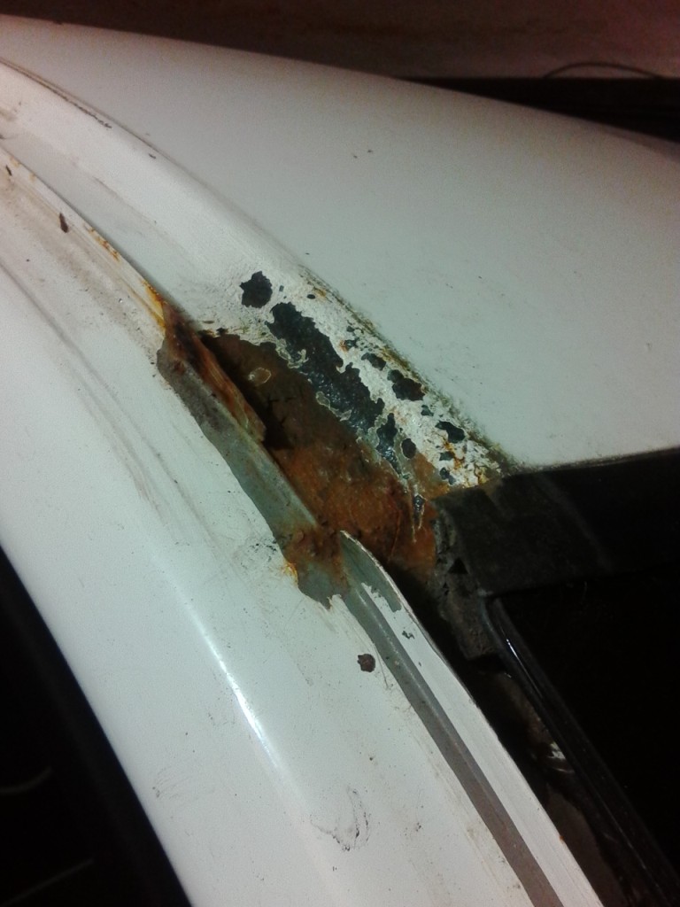

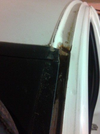

Фото місць,де знайшов іржу...Питання до власників машин похилого віку-а як у вас?
Верхній кут водійський бік

Верхня частина скла, пасажирський бік

sulzer
нє, у мене там нормально і в ніші, про яку Саня писав теж. Болячка ще ззаді під порогом пластмасовим і лючок з салону до бензонасоса в жтд
Не у меня всё там хорошо. Нету такого в "Доблике" , если нужно фотки выложу. Жесть просто. Такого просто не видел. Первый раз. Моему "Доблику" 11 й год.

СообщениеДобавлено: Чт Фев 18, 2016 21:52    Заголовок сообщения: Ответить с цитатой
Повторюсь-коли купляв,в 3-річному віці вже було початкове ржавіння. Правий бік-більше,лівий -слабше...За7 з хвостиком років процес прогресує.Не дуже помогає антикор і рунтовка...
