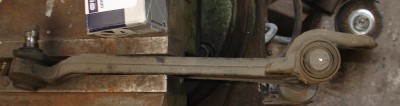

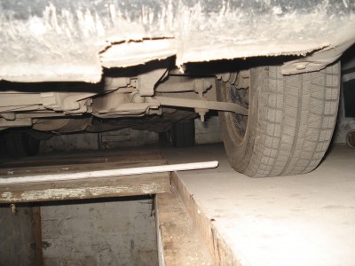

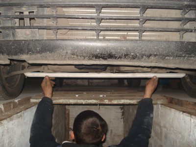

Если сурьёзно фото положения рычагов (на передних сиденьях сидят помощники Very Happy
Сайленблоки убитые "почти".
Теперь вапрос Embarassed
Как прессовать сайлен. Правильно или всё таки попытаться угадать угол.?

СообщениеДобавлено: Сб Окт 05, 2013 00:19    Заголовок сообщения: Ответить с цитатой
Qstas
И у меня так рычаги стоят и что?
Как ты показал на фотке в пэинте, так не у кого не стоят рычаги)

Qstas,у тебя рычаги стоят в самом что ни наесть стандартном положении,где ты увидел анамалию не пойму,у меня тоже так же стоят и сайленты не рвет так как пресую их как положено

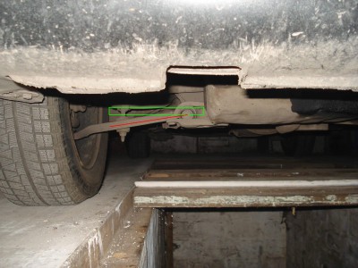

СообщениеДобавлено: Сб Окт 05, 2013 10:24    Заголовок сообщения: Ответить с цитатой
sheriff
Вапрос.
На каком фото сайлен. стоят правильно.
DRAGON
Спасибо.
Исправил перевернул

СообщениеДобавлено: Сб Окт 05, 2013 10:31    Заголовок сообщения: Ответить с цитатой
не на одном.гайки должны быть вверху.
