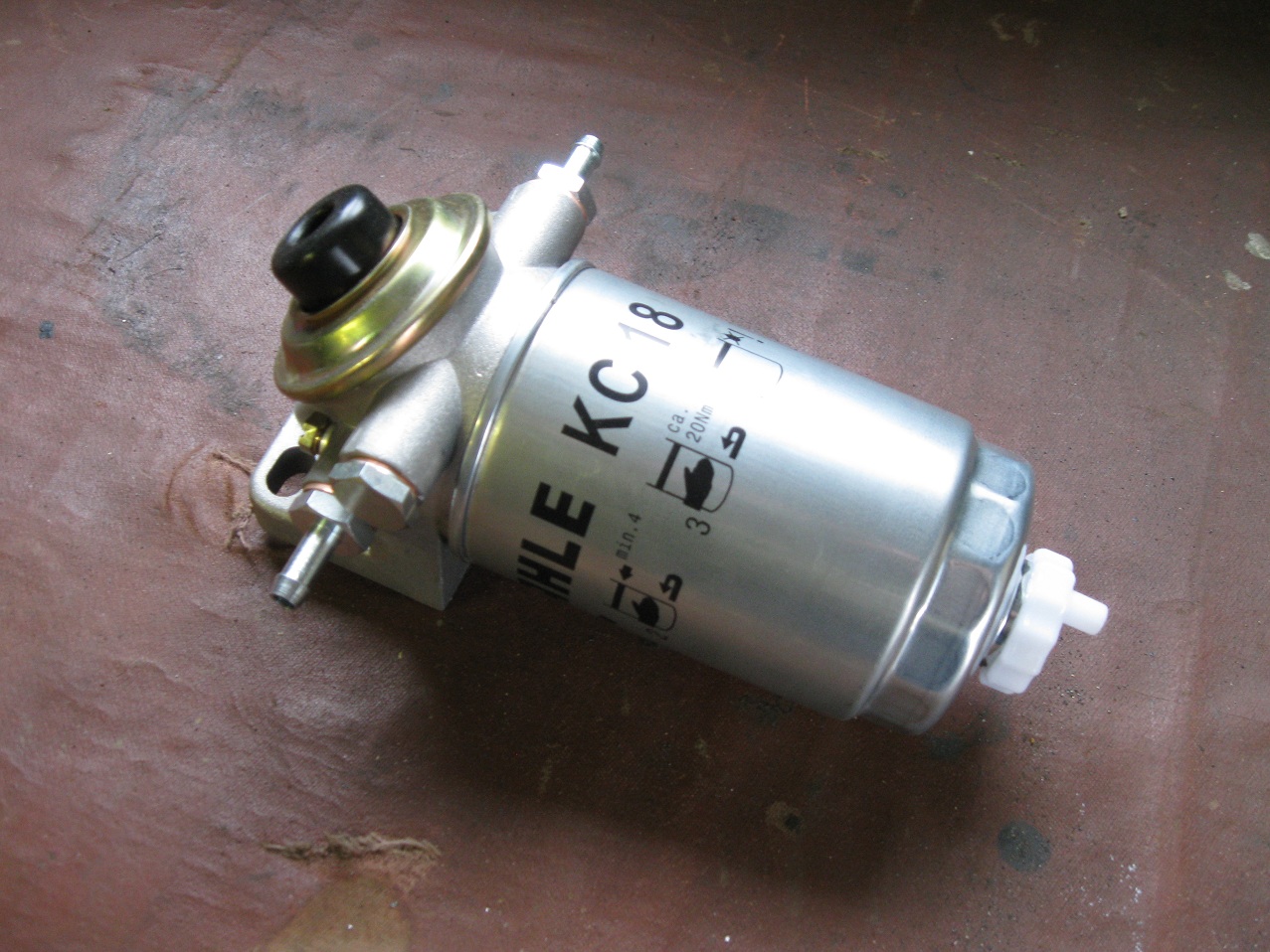

borel1990
Зарегистрирован: 13.01.2013
Сообщения: 4497
СообщениеДобавлено: Сб Янв 31, 2015 22:01    Заголовок сообщения: Ответить с цитатой
valera8812
Год выпуска авто ничего не значит. У моего товарища Добло 2002г и ЖТД со всеми вытекающими: и насос в баке, и фильтр 2-х микронный с подогревом и датчиком воды, и "сommon rail", и прочая...
По поводу фильтра. Штатный фильтр 1,9Д ты уже видел на фото. Но вот я недавно полностью переделал систему подачи топлива и установил другой фильтр (фото). Теперь я могу и подогрев поставить, и датчик воды. Конечно, для этого нужно будет прокинуть электроцепи.
zanski
На крышке горловины бака стоит один разъем в 4 контакта: два контакта для датчика уровня топлива, остальные два - транзитные, т.е. эти два контакта связаны между собой перемычкой, которая впаяна внутри посадочного места фишки. В сущности, эти контакты и используются для питания электродвигателя подкачивающего насоса, но не в этой модели авто. Этот насос на электросхемах обозначается как N40. Встречается на нескольких схемах Добло. Когда у моего авто начались проблемы с пуском, я начал с бака. Товарищь у которого ЖТД, тоже мне сказал: "Я не слышу работы твоего подкачивающего насоса". А я его и раньше не слышал. Чтобы проверить его работу и не лезть в цепи насоса, я взял вторую АБ (старенькую, для вот таких экспериментов) и кинул с нее два конца на контакты насоса (как говорят схемы) разъема крышки горловины бака. Хорошо, что провода были не мощные, они сразу поплавились. Снял крышку, увидел, что далее этих двух контактов никаких электроцепей нет, между контактами звонится отличная цепь. Разобрал топливоприемник, насоса не нашел. Никаких следов колхоза нет. Я хорошо знаю предыдущего владельца этого авто (почему и купил это авто). Он авто ремонтировал только на СТО, ему было проще заплатить, чем колхозить.
После моей переделки ( http://fiat-club.org.ua/forum/viewtopic.php?t=55031&postdays=0&postorder=asc&start=15 ) проблемы с пуском ушли. Как же это я езжу без подкачивающего насоса?
