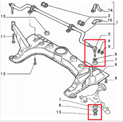

Shakhter1936
Стабилизатор где?

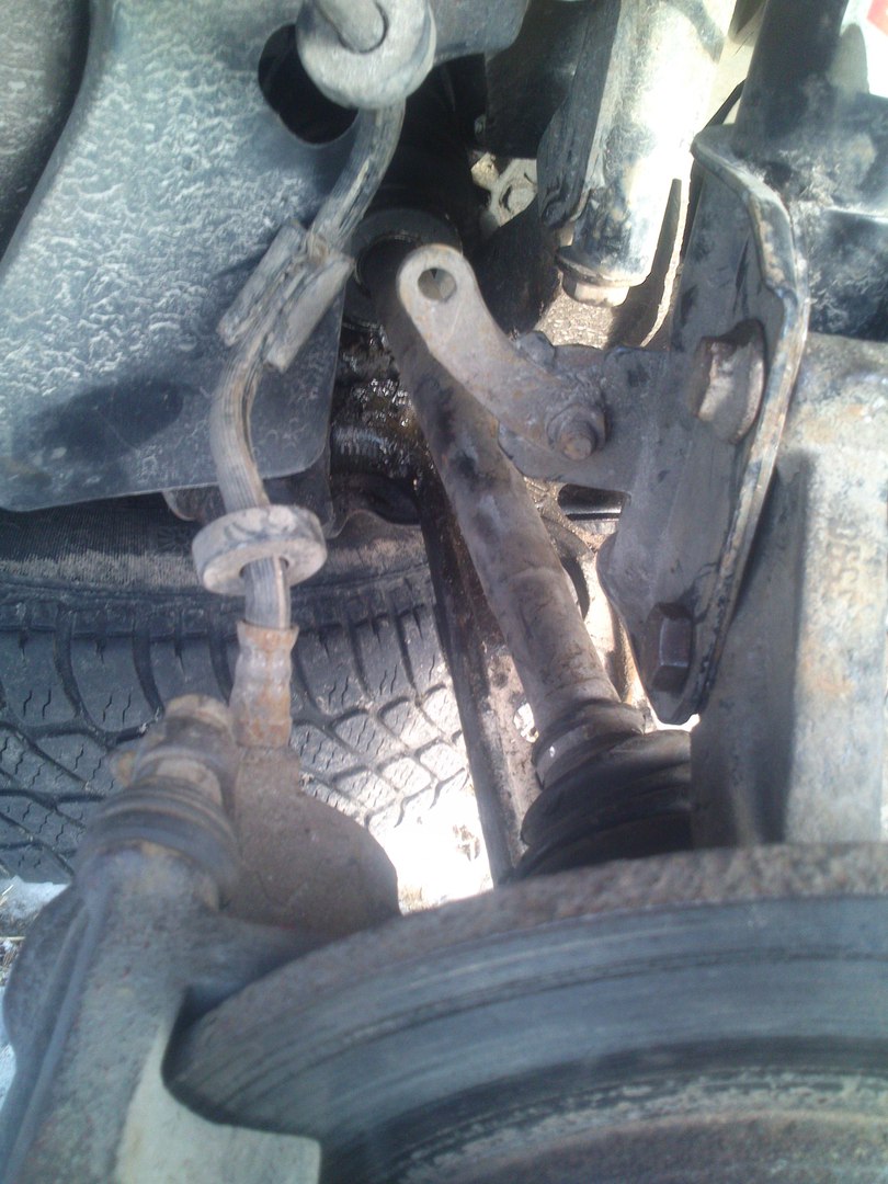

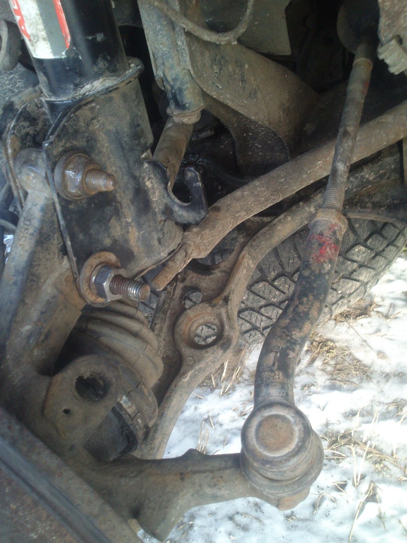

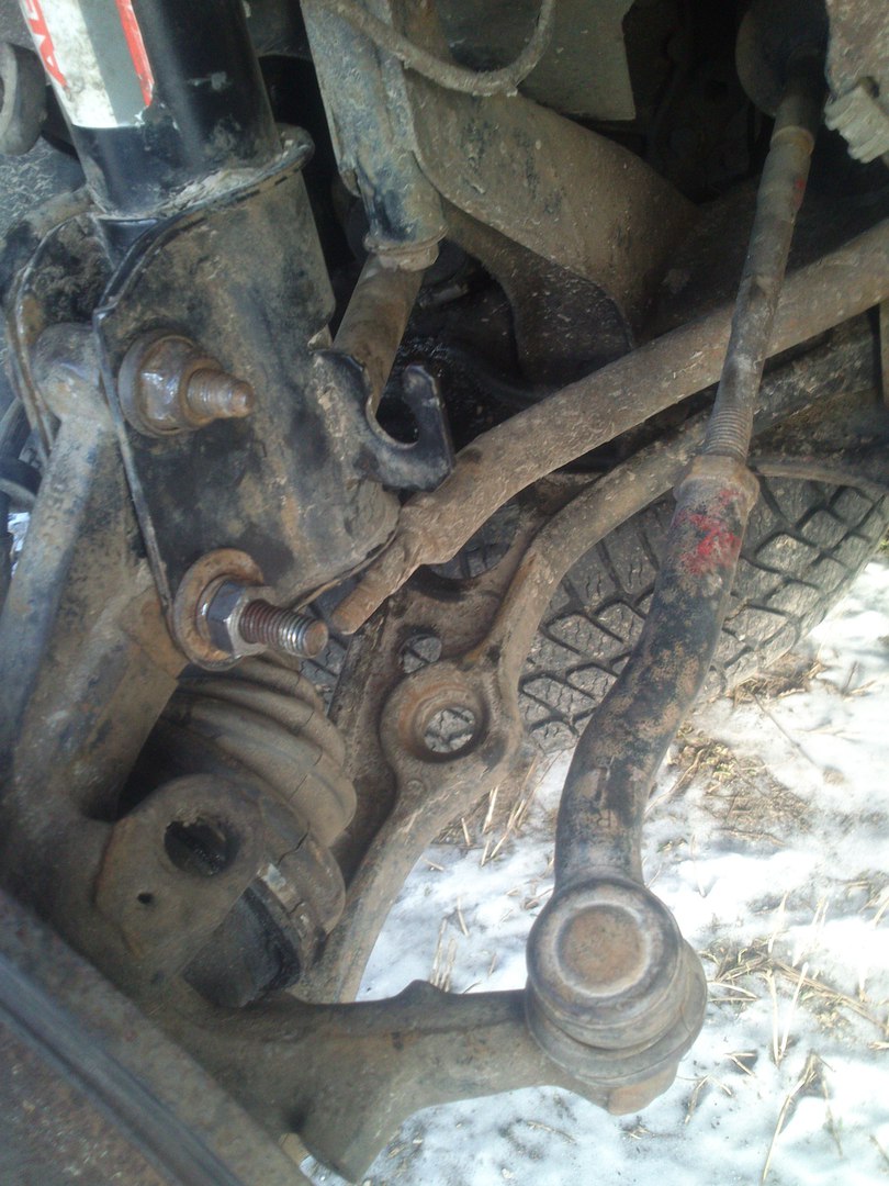

СообщениеДобавлено: Пн Янв 02, 2017 12:25    Заголовок сообщения: Ответить с цитатой
без понятия.
вообщем сложил как то , домой доехал.
 Просмотрено:  434 раз(а)
 Просмотрено:  431 раз(а)

СообщениеДобавлено: Пн Янв 02, 2017 13:42    Заголовок сообщения: Ответить с цитатой
Ну судя по фото её "забыли" поставить давно.
Так и не понятно шо случилось.
Тобиж почему выскочил палец шаровой.

Сообщения: 25289
СообщениеДобавлено: Пн Янв 02, 2017 13:54    Заголовок сообщения: Ответить с цитатой
Да, стаб на месте, но стойки нет давно.
Это жесть...многое объясняет.
