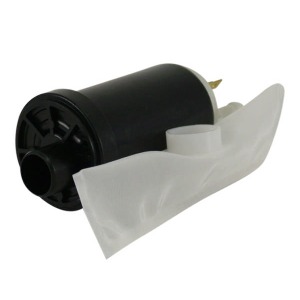

СообщениеДобавлено: Пт Янв 13, 2017 12:38    Заголовок сообщения: Ответить с цитатой
Насосы для моно-,нормального впрыска и для карбюратора выглядят одинаково внешне.
А Вы в этом уверены? У меня по крайне мере на монике не так выглядит как на фото потому что погружной, на фото наружной установки. Rolling Eyes
Думаю на фото с первого взгляда видна разница

Сообщения: 25292
СообщениеДобавлено: Пт Янв 13, 2017 13:10    Заголовок сообщения: Ответить с цитатой
юра84
Погружной или подвесной - это тип насоса, а шо он качает - на фото не видно.
Отличишь по фото насос для 2.0Т от насоса для 1.6? Они оба погружные.

СообщениеДобавлено: Пт Янв 13, 2017 14:08    Заголовок сообщения: Ответить с цитатой
Женя почитай внимательно речь не идет о том что качает, речь идет о том что для карбюратора и моника они внешне все таки разные, по поводу 1.6 и 2.0 не скажу так как не видел насос 2.0 а я пишу только то о чем знаю и щупал руцями.
Таки шо для карбюратора встречаются погружные? или для моника подвесные? бо я не встречал но и не отрицаю такой вариант.

СообщениеДобавлено: Пт Янв 13, 2017 14:48    Заголовок сообщения: Ответить с цитатой
юра84
Может быть как погружной так и подвесной.Видать руцями еще не пришлось.Важный параметр это номинальное давление на которое расчитан насос .Карб,моник,полный инж-это все насосы с разными характеристиками.Про подробности пока не буду.

СообщениеДобавлено: Пт Янв 13, 2017 15:09    Заголовок сообщения: Ответить с цитатой
ясно тогда извиняюсь, не прав.
А про разное давление то я в курсе.

Сообщения: 25292
СообщениеДобавлено: Пт Янв 13, 2017 15:30    Заголовок сообщения: Ответить с цитатой
юра84
таки акцент стоит на том, шо параметры насоса - важнее и первее, чем внешний вид и способ установки.
чо как? это от моника? или от полного инжа? Laughing

Авто: TIPO 1.4
СообщениеДобавлено: Пт Янв 13, 2017 16:03    Заголовок сообщения: Ответить с цитатой
думаю что от моника, причем тоже стоит в баке.

Сообщения: 25292
СообщениеДобавлено: Пт Янв 13, 2017 16:07    Заголовок сообщения: Ответить с цитатой
юра84
хех...я ж специально даже не закрасил - 0.2 Bar...монику будет достаточно? Smile
это для карба, как бы ни было прискорбно - гадать по картинке не очень эффективно Smile
