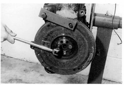

Теперь такой вопрос, как зажать болты маховика , я их начинаю зажимать то про вертается коленвал , как зафиксировать его ? подскажите а то голова не хочет думать

mrv
Я б прикупил фиксатор для КВ.

A-Lex
Зарегистрирован: 16.05.2007
Сообщения: 4598
СообщениеДобавлено: Чт Май 25, 2017 21:46    Заголовок сообщения: Ответить с цитатой
Из книжки Гая Крофта Laughing
 Просмотрено:  266 раз(а)

СообщениеДобавлено: Пт Май 26, 2017 13:18    Заголовок сообщения: Ответить с цитатой
Болт коробки нажывляеш и монтажкой на болт, за зуб упор делаешь. Можешь с двух сторон сделать...

СообщениеДобавлено: Пт Май 26, 2017 17:52    Заголовок сообщения: Ответить с цитатой
если движок на столе (верстаке), то прикручиваешь к столу тиски, поджимаешь к ним движок со стороны ГРМ, насажеваешь на КВ шестерню, накидываешь старый ремень, натягиваешь и зажимаешь в тисках. всё, с другой стороны можно преспокойно крутить все гайки.

СообщениеДобавлено: Пт Май 26, 2017 18:15    Заголовок сообщения: Ответить с цитатой
Всем спасибо, прикрутил .
