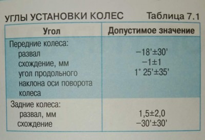

Хлопці, хто знає кути установки передніх коліс- сход/розвал Сієна/Альбеа? Про нерегульований розвал знаю, треба дані по заводських установках.

Глянув в книжці

Глибоке мерсі!
Правда, там явно хлопці в редакції трохи переплутали дані першого і третього рядків, бо не може бути розвал стільки градусів- аж 18, а от кастор- запросто. Але все рівно корисна інформація.

СообщениеДобавлено: Чт Июл 21, 2022 09:02    Заголовок сообщения: Ответить с цитатой
Глибоке мерсі!
Так не градусів, а мінут...

А мінут тим більше не може бути, явна аписька, таке регулярно бачу при передруках і перекладах, особливо у Моноліта. А от коли поміняти рядки місцем, все сходиться.
Нарив таки вчора у пшеків- в Сіені 1,4 і 1,6 отой кастор мінус 18 градусів +/-30', в Сієні 1,2/16 кл. мінус 22 градуси +/-30'

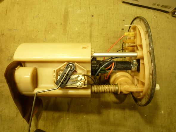

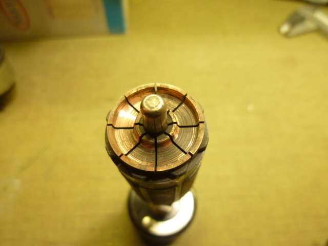

Вчора був час інтиму- на одометрі 205018 км, здох ЕБН з пробігом десь за 100 т.к. Причина здоху проста: на колекторі щітки вигризли канаву глибиною майже 2 мм!!! Щітки, на диво, ще мають запас. Він деколи стартував, деколи робив 0- нуль ом. Фото трупа:
Фільтри, там їх два- на дні колби та на самому корпусі насоса всередині- чисті, яко новенький тампакс, чи памперс, х/з як правильно...
Ніколи не їздив з лампою мін рівня.
Пи-Си- накаркав, тільки недавно про ЕБН говорили. Але не дуже- все-таки не 10 т.к...

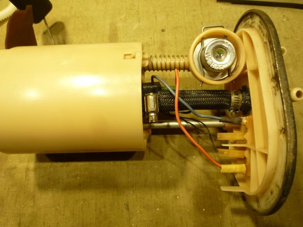

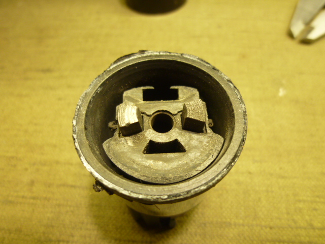

Тепер це виглядае так?
