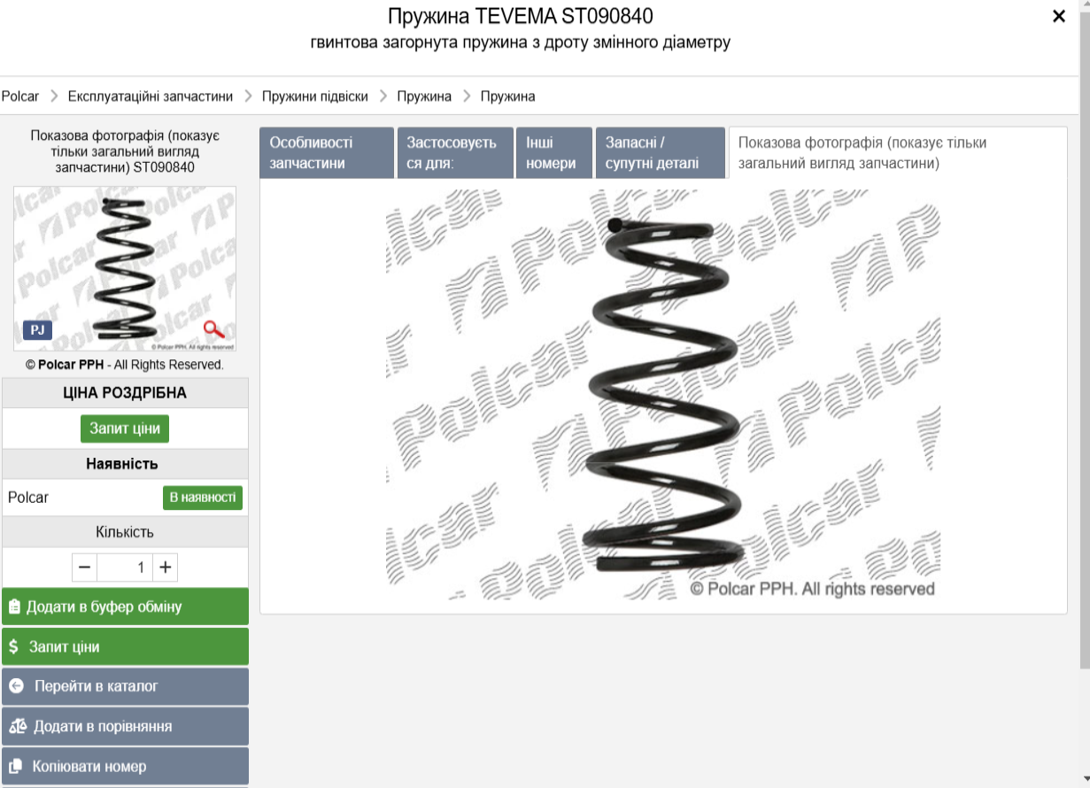

Дякую! Із того що я шукав по форуму, в т.ч. і Ваші пости, по наявності в інеті немає (воно й не дивно Laughing ). На Exist знайшов в наявності такі пружини:
Polcar ST090840 - 1119грн
Kraft Automotive 4033080 - 1545грн
але не впевнений чи це воно)) Вийшов на них через сайт InterCars, де відрив оригінальний номер 82491146 (але це не точно
Rolling Eyes )
Можете підказати номер оригіналу на Сієну і Альбею. Так розумію прижини з Альбеї це +-нормальний варіант?
Схожа?

Сообщения: 17342
СообщениеДобавлено: Чт Янв 23, 2025 18:19    Заголовок сообщения: Ответить с цитатой
Оригінальні номери отут більш-менш відповідають: https://fiatonline.com.ua/home.html?page=shop.browse&category_id=412777
Про Крафт чи Полкар не скажу- не так часто таке міняється, просто не пробував.
Відносно пружин Альбеї написав- як для мене, нормальна ціна і якість при мінімальних цінах на все. Заміна проблемою не є, особливо, коли є яма.
