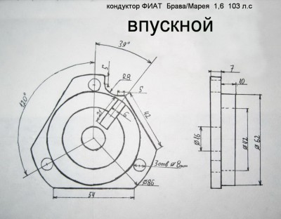

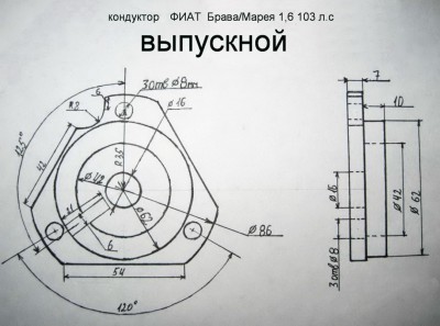

Вот ссылка в нашей теме где идет спор 32 или 39!??? вчера сравнивал с кондукторами оригиналами на официальном сто фиат! разница на впускном в половину шпонки. в аренду не дают, предлагают выставить за очень дорого!!!! за такие деньги можно купить оригинальные кондуктора!

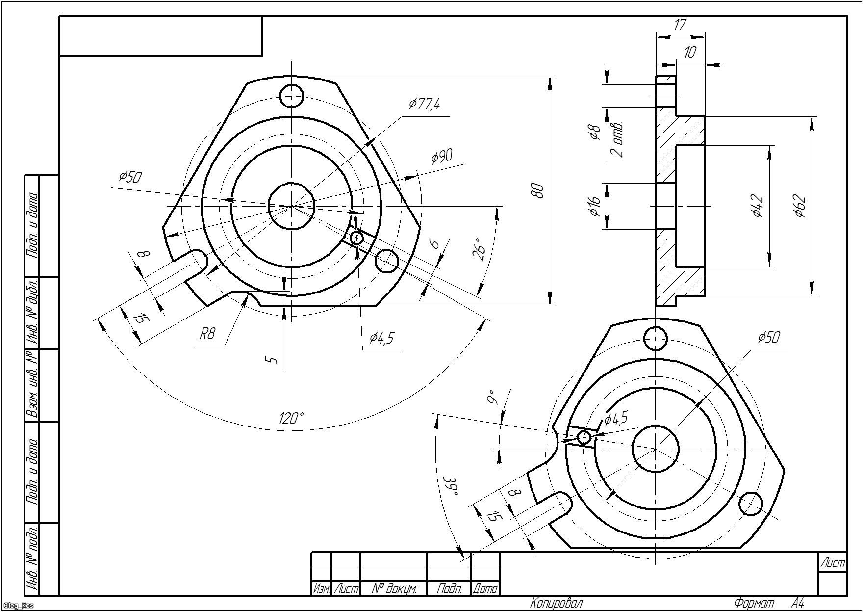

никого не хотел обидеть, я благодарен всем кто мне помог с кондукторами! Но что-то происходит с машиной и я не могу разобраться,а тут увидел чертежи с грудусами и появилась надежда что причина в етом!на одном чертеже 32'на другом39'???? Где правда?

39 градусов,вот где правда.saper1980,спасибо за поддержку,правда не помню как тебя зовут,телефонную поддержку предоставляю всем желающим совершенно бесплатно,входит в стоимость кондукторов Wink,Владимир,поставь впускной распредвал как я тебе писал,на зуб туда-сюда и как говорят китайцы ты познаеш истину Wink

добавлю свои 5 копеек, у меня есть оригинальные кондуктора 1.6 16v? номер 1860874000 в упаковке была вложена бумажная картинка размером один в один с кондукторами . Углы 125 и 39 . Тема обмусолена от и до, чертежи вот такие!!! У всех всё работает без расколбаса, что у вас что у нас, что в Белоруссии!!!
