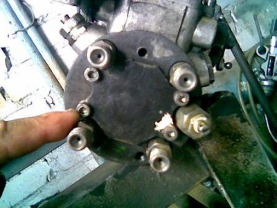

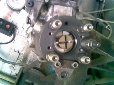

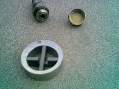

Ось вам фотки підкачуючого насосу Лукаса, я десь 1,5року назад скидав їх на форум сітроєна в тему з приводу насосу лукас.
Насос лукас без внутрішнього підкачуючого насосу я ще не бачив ніколи і не читав про такі в літературі.

jack74 писал(а):
Зелений писал(а):
Шаноні панове прошу прочитати уважно...
Зелений писал(а):
... поставте насос на стенд і зніміть кришку поршня випередження з боку пружини і покрутіть насос на будь-яких обертах і ваш насос навіть не закачає соляру в "корпус", так же само буде і з сальником на приводному валу, от коли ви це зробите тоді відпишитеся про "ИЗБЫТОЧНОЕ ДАВЛЕНИЕ".
за вашими розкладами повинна побігти соляра, але ви закатайте рукава і станьте до стенду, подивіться, а потім можна буде про щось балакати.
я руками навіть крутив і соляра пирскала Smile я тільки не розімію, навіщо знімати "кришку поршня випередження з боку пружини" щоб побачити чи є в насосі солярка? Wink Вона дуже гарно вибігає зі штуцера "обратки" Smile
Для того щогб переконатися що в насосі "имеет место бить избиточноє давлениє во всьом корпусє".
