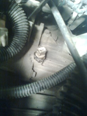

Может кому-то понадобится. Если менять масло, то не надо мучаться заливать через боковую пробку. (там где проверяется уровень масла).
Можно залить через датчик, который сверху коробки.
Я взял 1 метр металопластиковой трубки (1/2). снизу чуток разрезал и сплюснул. вставил в отверстие, а сверху через леечку легко пошло.
 Просмотрено:  212 раз(а)

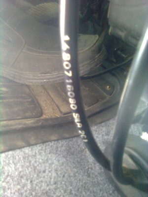

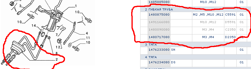

СообщениеДобавлено: Чт Ноя 21, 2013 10:43    Заголовок сообщения: Ответить с цитатой
inmarkk57 писал(а):
Подскажите плиз.
на моем тросике номер чуток не тот, что стоит на этом сайте. О чем это говорит?
То что на сайте
 Просмотрено:  284 раз(а)
то что у меня
 Просмотрено:  326 раз(а)

СообщениеДобавлено: Чт Ноя 21, 2013 18:55    Заголовок сообщения: Ответить с цитатой
а коробку не міняли? якщо по ВІН коду видае інший трос. В книжці є написано де є номер коробки, звір номер коробки з номером того троса.
И все-таки я глянул еще на одном сайте (италавто), так там номер тросика сходится. И коробка на картинке один в один как у меня. Чем можно облегчить скрежечание? Двойной выжим не помагает.
