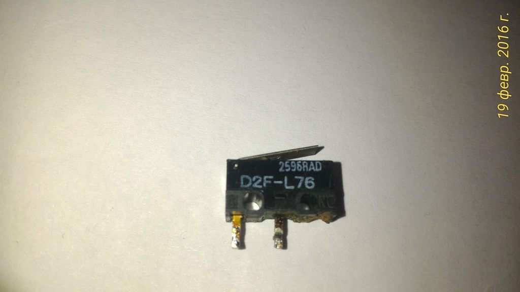

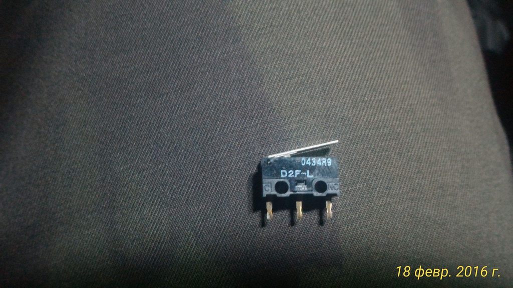

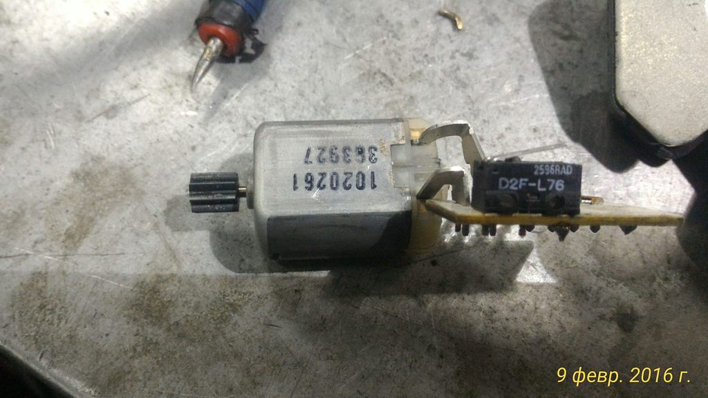

СообщениеДобавлено: Пт Фев 19, 2016 14:43    Заголовок сообщения: Наконец то :) Ответить с цитатой
Ну что починил я подсветку багажника, виной всему как и говорили микрик в замке, цена на радиобазаре 28грн. серия D2F-L76 размеры 12*6*6 мм
новый микрик
 Просмотрено:  246 раз(а)
микрик с прогнившей ножкой
 Просмотрено:  236 раз(а)
1 фото микрик в сборе
 Просмотрено:  243 раз(а)
