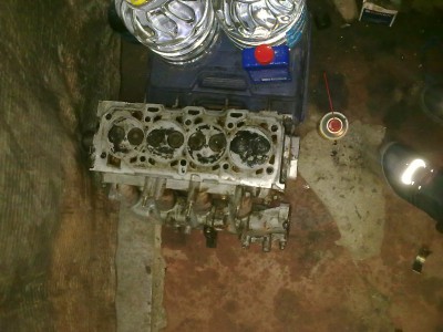

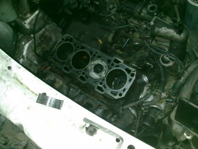

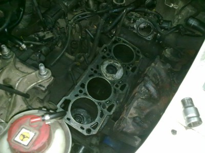

Здравствуйте товарищи. Вот наконец-то созрел на ремонт своего доблика.
(Это я еще год назад создал эту тему ) Laughing
Дело дошло до того, что стало жрать около 2 литров на 1 тыс.км. !!!!
Ну проверил знакомый мастер турбину - турбина в норме
Стоит заметить - машина 2004 г.в. \ куплена 2007 и с того момента проезжала не более 20 тыс.км. в год \ была пригнана изза бугра и, как уверял продавец, там она наездила около 70 тыс.км \ счетчик, естественно, был скручен в интересах экономии средств на таможне Exclamation
Ну решили мы разобрать мотор, дабы проверить че там и куда...
(оговорились сразу - если дело не сложное то будем чинить, а если потребует жесткий кап ремонт то соберем, ну и сами знаете Laughing )
Заранее скупил все нужные прокладки, а так же болты хамуты, ну и всякое такое...
Изначально грешили на маслосъемные кольца. Оказалось, что были правы! Их износ был капитален... (двумя годами ранее, при поездке на отдых в карпаты, мотор был слегка перегрет изза сгоревшего вентилятора на радиаторе (индикатор термостата тогда поднялся к 70% при норме в 50% ну и естественно горел индикатор перегрева))
Что интересно - компрессионные кольца не были сильно изношенны.
Еще небольшие следы износа были на (точно не помню термина) кольца или вкладыши на коленвале (ну вы поняли)
Износа цилиндров в моторе не было совсем Very Happy
В итоге заменили весь комплект колец (продавался в сборе на 4 цилиндра) - жаль не догадался сфоткать упаковку. Так же заменили те вкладыши при коленвале, ну и прокладки клапанов (или как там они называются Rolling Eyes ) Ну и конечно же заменил все фильтра, купил набор болтов на двигатель, промыли систему охлаждения, и залили новый тосол...
Кстати - заливаю масло dynamic transit 10W-40 - брал на разлив из бочки (хотя мастер рекомендовал Хадо, но уж больно дорогое оно)
А тосол - ВАМП -40...
Кто-то пользовался таким маслом? Может чего посоветуете...
Итак, мотор был почищен, и собран...
Завелась отлично и теперь при работе мотора отсутствует сизый дым из выхлопной.
Теперь буду следить за уровнем масла (авто вчера только забрал у мастера) и через некоторое время отпишусь!
