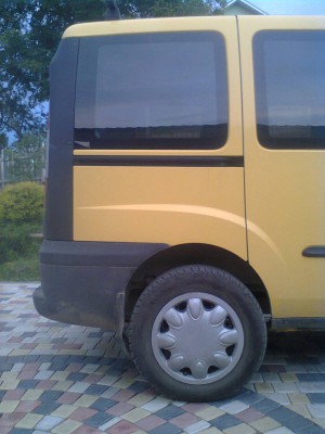

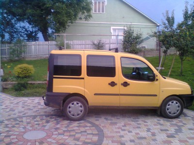

Вчора цілий день"кохався" з ресорами: до відбійника залишалося десь 1 сантимент, пора щось робити. Купив 2 корінні листи від волги, обрізав по розмірах
http://www.youtube.com/watch?v=6EOH9B7vnjA
вирізав штифти 14 на 7 мм. Але я знімав їх з машини повністю, заодно замінив і передні сайлентблоки, бо були в поганому стані. По грошах вийшло:
1. сайлентблоки--184 грн
2. ресори--325 грн за 2 шт.
3. токарю за висверлювання отворів в ресорах--20 грн
4. перепресовка сайлентів в ресорах--70 грн (дорого? я хз)
5. робота--сам (плюс дві літри пива за день собі) Laughing
Нюанси: сильно затягнуті гайки, без ями краще не братися (якщо знімати ресори); балка зїжджає взад на кільки см, потім досить важко відцентрувати штифти в ресорі і в балці; затягувати всі гайки під навантаженням, тобто спочатку на пустій машині а потім щось поставити в багажник.
Зараз від центра колеса до арки десь 43,5 см. Фото чуть пізніше, до відбійника десь 5 см. Колеса р15
