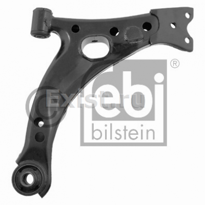

СообщениеДобавлено: Вс Окт 06, 2013 11:57    Заголовок сообщения: Ответить с цитатой
Qstas
про затяжку сайлентов на нагруженой подвеске это ты правильно подметил!!но на типо темпре это не проконает,чуть система не та.
на фотке рычаг моей тойоты(к стате тоже сайленты не идут в оригинале)
передний салент я так и затягивал при замене на нагруженом авто,а вот задний так же как и на фиате без разници как затягивать,но надо правильно запрезовать!!!
