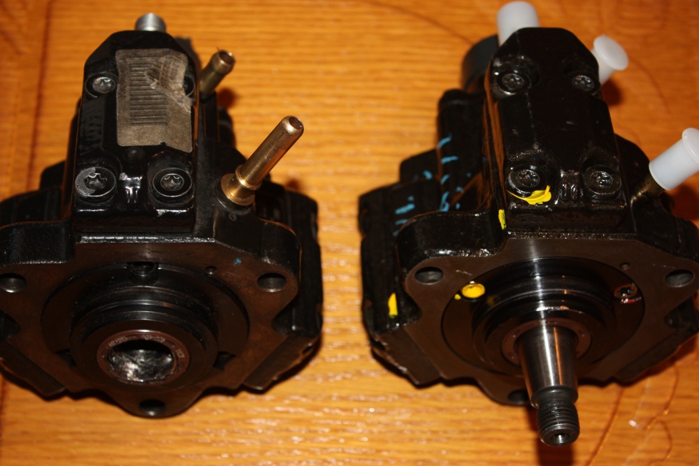

Прошло две недели, как я описывал свою поломку. Тогда заменили ремкомплект на ТНВД и двигатель запустился. Я посадил рядом с собой работника СТО и мы промчались по окружной со скоростью 130 км в час около 30 км - всё работало, как на новом авто. Заплатил я за ремонт 1350 грн. : 750 - снять,установить ТНВД и 600 ремкомплект (резинки и сальник). Дорогова-то конечно, но это же фирма! На других СТО ремкомплект дешевле на 100 грн. Но об этом я узнал позже, когда меня опять притащили, уже не помню в который раз и всё с теми же симптомами:заглох на полном ходу при оборотах чуть более 3000 в ста км от города. Я уже психанул по-настоящему. Бросил ключи и сказал: " Делайте что хотите, но пока не найдете эту тайную причину, даже не звоните" и ушёл... Через два дня звонок: "Надо менять ТНВД. Сняли, проверили на стенде - не даёт давления. Делать капремонт или новый купите у нас?". Новый у них стоит 10000 грн., полный капремонт около 4000 грн., а может и больше получиться, как пойдёт. Я еду на СТО и опять устраиваю скандал. Я подозреваю, что они специально затягивали время, якобы не находя причину, т.к. гарантийный срок б/у ТНВД - две недели. Не веря в их диагностику на стенде, я забираю ТНВД и везу его на другое СТО, специализирующееся на дизелях, с опытными аппаратурщиками. После проверке на стенде, мне сказали, что ТНВД вполне рабочий и в таком состоянии двигатель должен был нормально работать. Я всё-таки настоял, чтобы вскрыли и посмотрели внутри. Внутри всё было ОК, но так как вскрывали, пришлось опять заменить ремкомплект. Обошлась мне эта проверка в 950 грн. На следующий день везу ТНВД на "свою" СТО и чуть ли не бросаю в морду - жулики! В ремзону не пропускают, чтобы поговорить непосредственно и исполнителями, начальства у них никогда нет - оно либо болеет, либо в отпуске, а это так называемое "среднее звено" всячески старается сделать тебя виноватым и раскрутить на деньги. Оставил я им этот ТНВД и ушел с намерением писать жалобы. А куда писать, кому жаловаться? Я этим никогда раньше не занимался да и по характеру не такой, чтобы жаловаться. Дома остыл немного. Звонят:" У Вас регулятор давления на ТНВД не годный, надо менять. Его цена 1200 грн. и заказывать в Киеве".

Теперь у меня стало уже два ТНВД.

Продолжение.
-Опять попадалово в деньги, - подумал я.
-А что если снять регулятор с моего старого ТНВД, того, "московского" и поставить вместо негодного?, - предложил я.
-Да, это вариант, мы об этом не подумали".
Таким образом я сэкономил 1200 грн. Двигатель запустился с полоборота. "Неужели кончились мои мучения?", - подумал я.
-Так вот в чём была причина, в регуляторе давления! И что, я теперь смело могу ехать опять в Москву?
На этот вопрос никто не ответил из работников автосервиса, только один кисло улыбнулся.
"Значит они опять не уверены, что нашли причину и устранили поломку",- мелькнула мысль.
Очередные 1260 грн. перекочевали из моего кармана в руки работников СТО. Я проехался по городу, стараясь далеко не отъезжать от СТО, двигатель работал нормально. Ну что ж, завтра рискну за город, на рыбалку...
