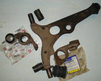

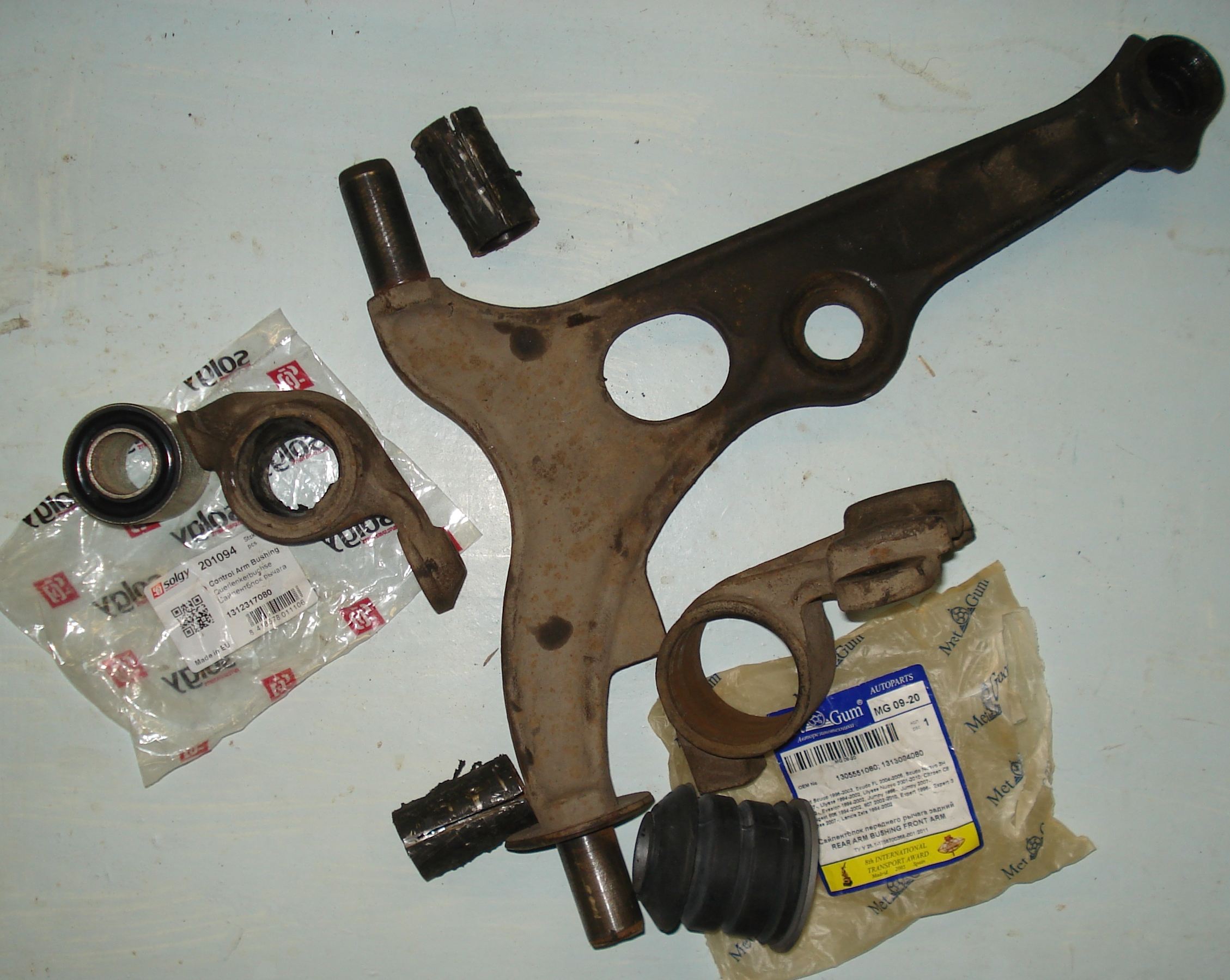

Пришло время заняться передком на Скудо.
Потекли стойки.
Разбираю.
На рычагах НЕ болтаются но проворачиваются с усилием задние салентблоки думав порваны.
Заказываю новые.
Но потом случайно нахожу ВТУЛКА САЙЛЕНТБЛОКА РЫЧАГА ЗАДНЯЯ SCUDO220 MG0920/BC0916
ВОПРОС
В рычагах Скудо сайлентблоки идут"вареные" или так же с двух частей.
Марк Твен
Qstas
Зарегистрирован: 22.03.2007
Сообщения: 8247
Откуда: Хануд
СообщениеДобавлено: Чт Янв 23, 2020 20:26    Заголовок сообщения: Ответить с цитатой
Ричаги відновлені.
Корпуси сайлентблоків зостались старі.
