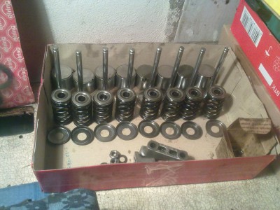

Головешка готова до збірки:
4 нових стаканчики
2 клапани
2 шайби
365.33 KB |
