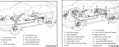

С таким количеством ремонтов тормозной системы, я прокачиваю тормоза в одиночке. Компресором наганяю 2 атмосферы и подключаю к бачку, сам же с низу просто откручиваю воздушку и наблюдаю стабильный проток жидкости.
Педальку всё же следует пошевелить. Very Happy
(имхо)
Дальше.
Передок/задок как подключено на главном.
(Бывает "путают" при замене ГТЦ (специально) Wink)
Первый передок.
Второй задок.
Вазовский вариант.
(длины трубок хватает)
Должно быть.
Первый(от вакуума)по ходу авто.
Перёд правое.Зад левое.
Второй.
Перёд левое.Зад правое.
(последовательность прокачки думаю ясна)Very Happy

У меня стоял блок АБС, я его выкинул (думал причина в нём) и кинул два жигулевских тройника с переходниками под наш шаг. У меня стоит двухконтурный ГТЦ (на 2 выхода, не на 4). Родной с поменяным ремкомплектом бил на 4 выхода, с них 2 заглушених. Конутра подключены нахрест.
Когда менял ГТЦ качал под давлением в такой последовательности:
Сначала передок (гдето по 150мл со стороны), затем задок(порядка 250 мл со стороны), затем обратно перёд (немного). Честно говоря я пробивал разные варианты прокачки - разницы нет (главное воздух чтоб вишел) !

Ещё раз спрошу.
Подключено к главному.
Первый контур
Переднее правое.Заднее левое.
Второй контур
Переднее левое заднее правое.
Или.???.
(в место проверить давления Wink )
Если или можно попробовать заглушить задок/передок и посмотреть как работают контура по отдельности.Если изменений не будет.
Система после ГТЦ исключается.

Qstas писал(а):
Ещё раз спрошу.
Первый контур
Второй контур
Или.???.
(имхо)
По контурах передок как написано више, задок не определишь всё под защитой (нужно глушить и пробивать). Но когда я подключал на тройники, на блоке АБС были надписи где какая сторона (скорее всего я подключил нахрест как описано више)
