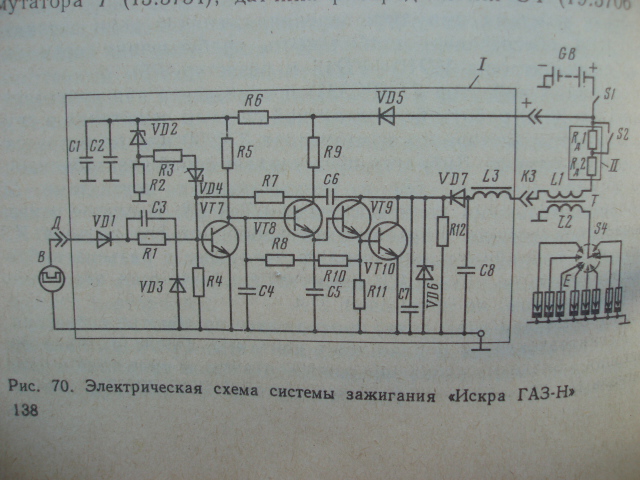

Я бы для начала разобрался с этими двумя, непонятного содержания и назначения. Выходит так, что один читает только один импульс ВМТ со штыря на маховике, второй- зубья на шестерне? Или как??? Если так, то второй вряд ли будет индуктивный- малая линейная скорость и малый будет сигнал. Дайте схему, если есть.
А про применение газовского коммутатора уже как-то было. Схемы евонные есть, не проблема.
Если я правильно понял можно прикрутить газовский коммутатор? Если так то можно ссылочку где посмотреть как это сделать?

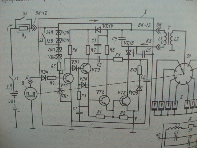

Более поздняя "искра ГАЗ-Н" и более ранние схемы БСЗ Искра. Катушка во второй схеме включается через вариатор, можно не смотреть на это, т.к. принцип- транзисторный ключ в цепи перв. обмотки КЗ тот же, что и у остальных современных. Датчик "В"- на трамблере.

А распиновка газовского коммутатора есть? А то я в схемах не очень понимаю. И еще один вопрос,если я правильно понимаю нужно будет трамблер тоже газовский ставить?

А на вашем нет датчика, только на маховике и шкиве?

У меня на трамблере нет датчика только на маховике и на шкиве коленвала и все.
