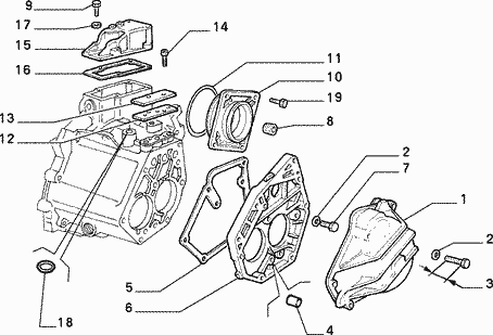

Один тришип развалился, ролики с одного игольчастого подшипника посыпались в корробку, вернее в редуктор но там мне кажется они уже везде. Пришлось снимать коробку и вынимать их от туда, по идее правильно, но сняв и начав раскручивать её, упёрся в то что всё открутив (все болты вро как открученыи выняты), она не разбирается.Имею ввиду на две части. стоит там два штопорных кольца на валах с подшпниками- эт как бы индификатор коробки потому ка в доках только одна такая есть. может всё зависит от комбинации включеных шестерёнок? одним словом помогите советом как правильно разобрать и прочистить. 2 часа сидел высматривал и тд и тп ребусы разгадывал- плюнул решил пойти домой и написать сюда.
just poli
СообщениеДобавлено: Чт Май 29, 2008 08:19    Заголовок сообщения: Ответить с цитатой
А ти кришку №1 знімав?

Коробка разбирается с задней части. Под первой крышкой стопора или гайки на валах, затем тонкая часть и только затем, выкрутив все фиксаторы и шарики передач, снимается основной кожух. на некоторых коробках приходится выбивать валы, поскольку подшипники плотно сидят в посадочных нишах.

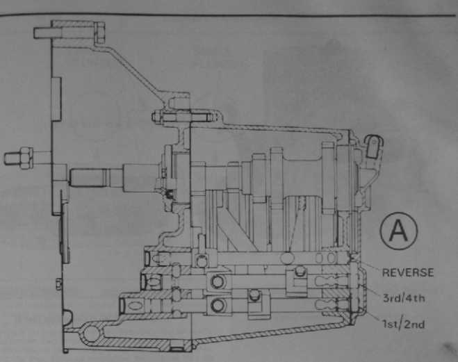

коробка не такая, крышку снял.
вот такая вро как, но я не уверен но очень похожа по разрезу судя.

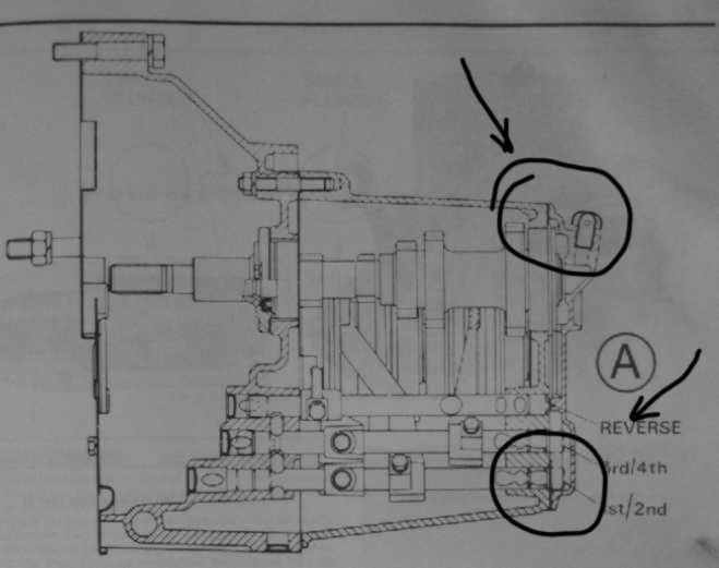

polikolor писал(а):
Коробка от 903с- 0.9, 4 ступка, панда - унчик.
коробка точно без такой крышки, есть одна только крышка- наружная ,внутри не разбирается ничего.стоят кольца и 2 щайбы
ну неужели у тебя не так?
красным обведены места, где валы держатся.

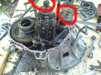

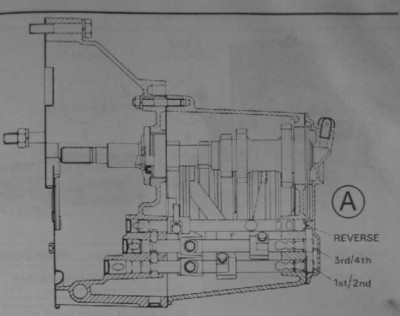

СообщениеДобавлено: Чт Май 29, 2008 16:27    Заголовок сообщения: Ответить с цитатой
там реально такого нет там неразборное всё - подшипники ставятся не в крышку а в кожух, на разрезе видно что там неразборное и один корпус а вот валы пожожы очень даже, правый подшипник на вашем рисунке нормально снимается а вот левый - не слазит с вала - поэтому не могу снять выходит и кожух. вак его выбить?? притом что его надо тянуть вверх или вал в низ- получается валить молотком низя и всьо такое!
