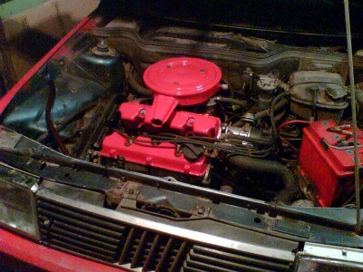

| У меня есть крома, у нее есть движок, а на нем 2 датчика. Один датчик, насколько я разобрался, температуры, а второй, если верить "камасутре", датчик биений двигателя. Так вот, раньше, если с этого датчика слетал провод машина глохла. Теперь, если только заводишь, когда он на месте-нет холостых, а когда машина проедет малеха, то без провада на датчике она не заводится, а сним по-прежнему нет холостых... Может кто подскажет что это за датчик? и какие функции он выполняет?

| Шаман, так это наверное датчик детонации, необходим для правильной работы мозгов и недопущения работы двигателя в разрушающем его режиме детонации.

выложи фото датчика

Шаман Amico

вот фото

Ой. А я думал, - это температура. Ой, охлаждающей жидкости.
Вот ты его на холодную снима, - никакой особенной реакции.
А детонацию на 8В никто мерять не хочет. По-крайней мере, примитивный J-tronic
Про двигатель молчу - нормальный такой 8-ми клапанник.
Холостые - это ДВА диагноза.
Номер раз - расходомер
Номер два - клапан холостого хода.
Други датчиков не совсем дано

Ой а какой двигатель чистый... прямо с мойки наверное

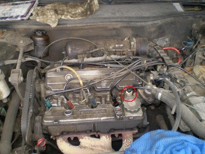

датчик охлаждающей жидкости для ЭБУ ,Практически самый важный. Естественно что машинке плохо без него . Проверь на нем сопротивление . 20градусов - 2,77 кОм , 30 - 2,09кОм , 80-0,5 кОм . Они часто умирают на фиатах. Но холостой искать скорее всего надо в другом месте.

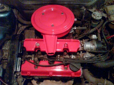

Кстати моторчег очень похож на мой! поєтому и доки есть на фтп форума на єтот двиг!!!!

Всем привет! Шаман, я долго себе искал такой (родной) датчик,плюнул и купил от 8-ки,или от 9-ки(по сопротивлению он подходит по всем температурным данным) и цена радует 25гр. а родной около 100гр.

Кажись у меня где то валяится.... такой........ не знаю правда работает или нет......... но купить такой думаю можно.....

Хотел сказать, двиги очень похожи, ....... скорее одинаковые!!!
