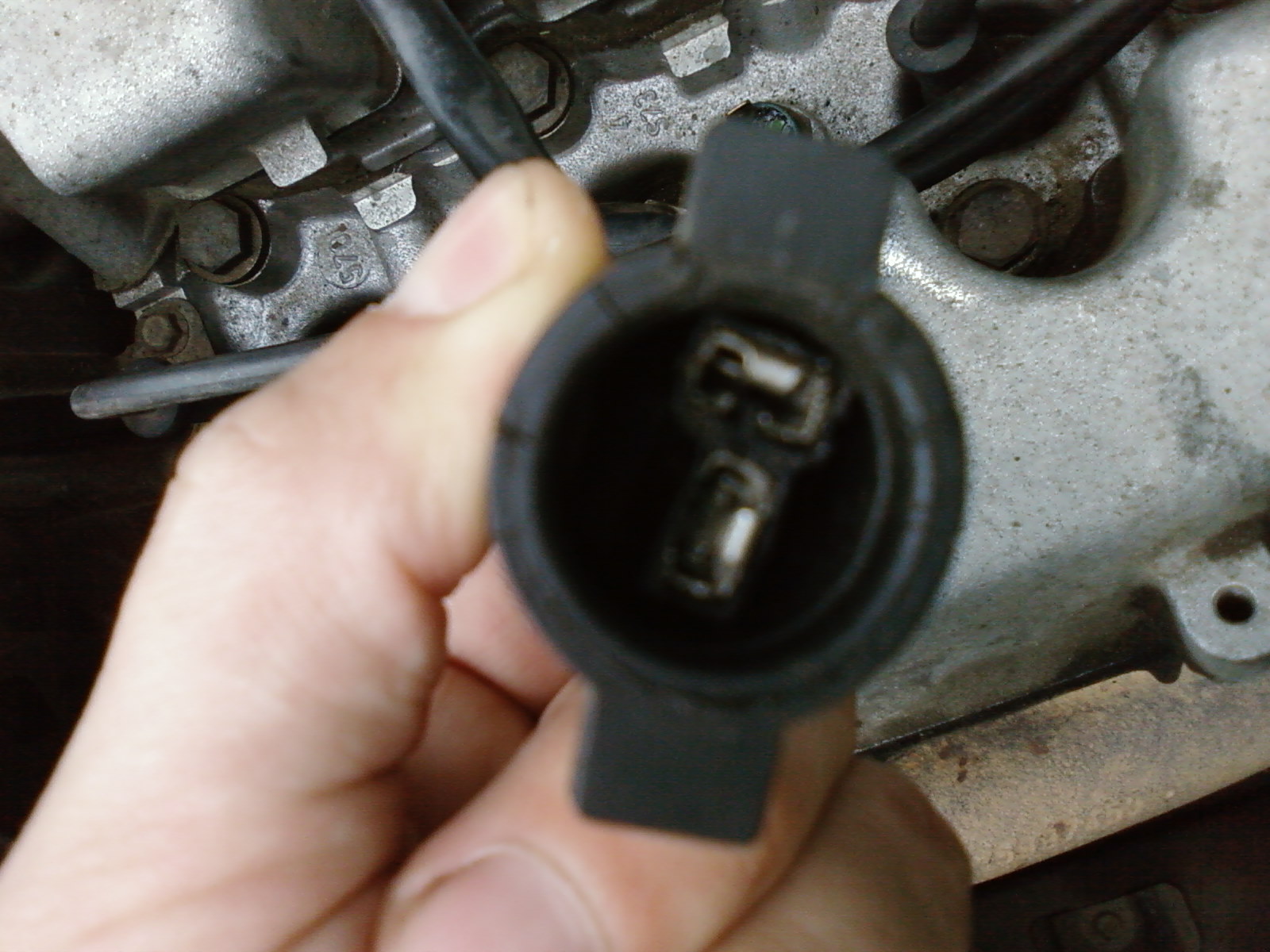

Нашёл проблему. Разрушилась изоляция на датчике считывания числа оборотов маховика. Контакты еле держались, временно пропоял, теперь холостой ход на холодной и горячей 1100 об. (То что двиг грязный ненадо расказывать Smile сам знаю, пойду в отпуск сделаю)
Заказал датчик 150грн (б\у)

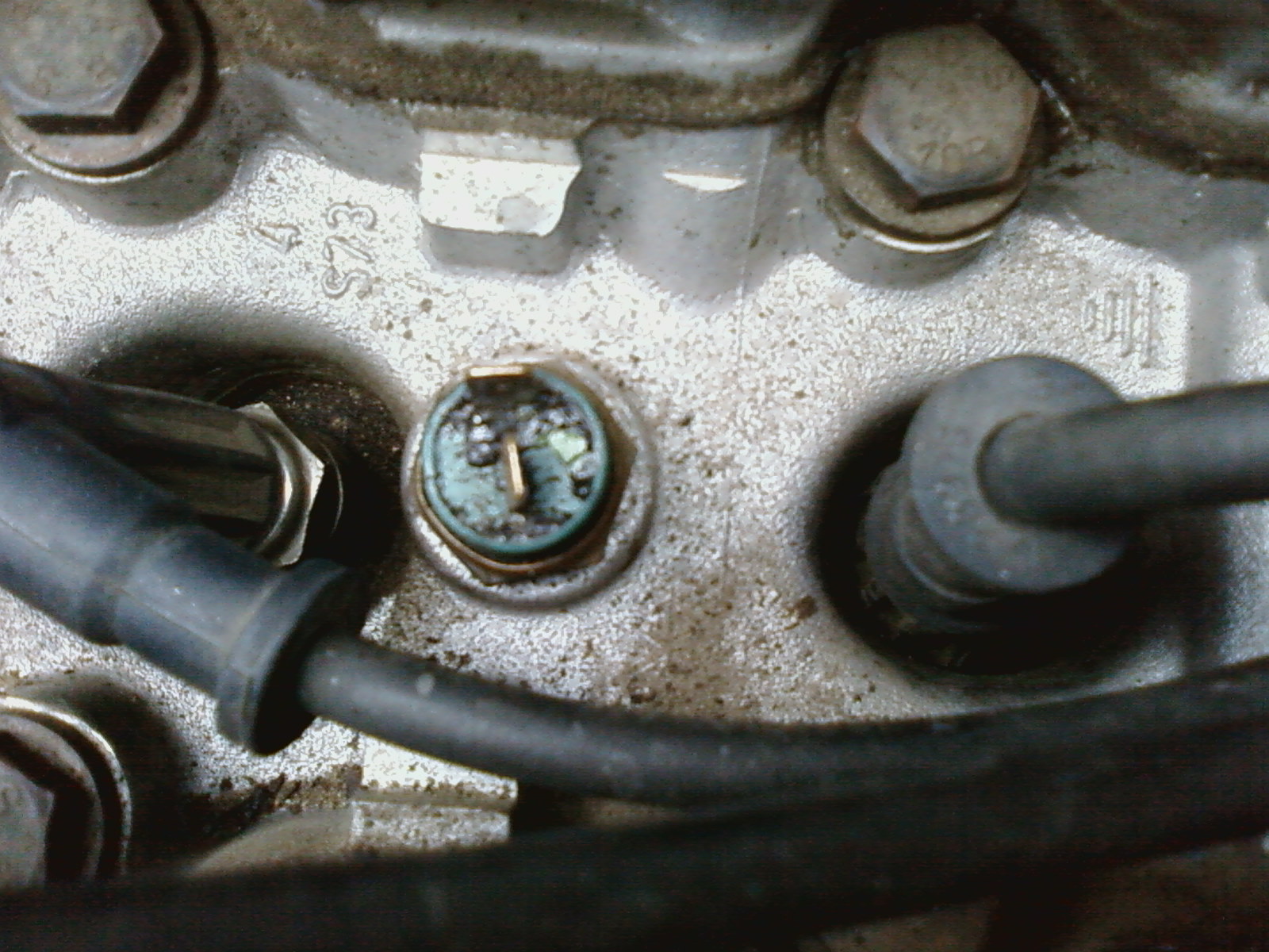

Ещё датчик температуры, меряю сопротивление, а он показывает что он оборван (на горячем и холодном). А на фишке подходящее напряжение 12в а на второй 4,5в (вроде должен быть 0 ?) Хотя датчик рабочий.

Это датчик,кот.показывает температуру на приборке,он с ЭБУ не связан.
Температурный датчик находится около термостата--померяй его значения.
