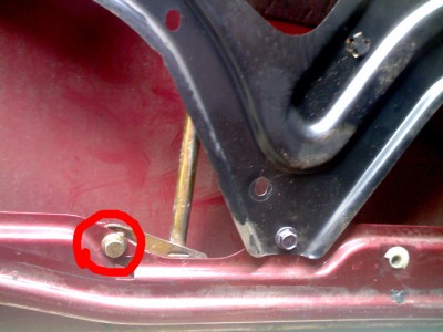

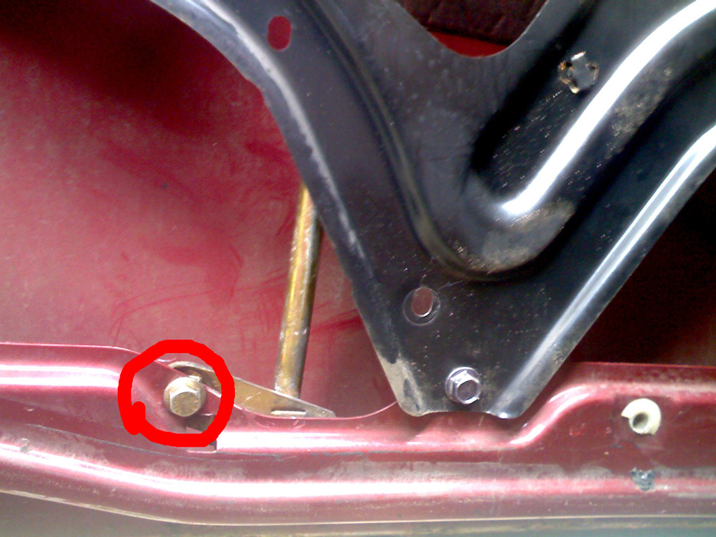

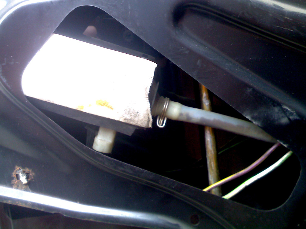

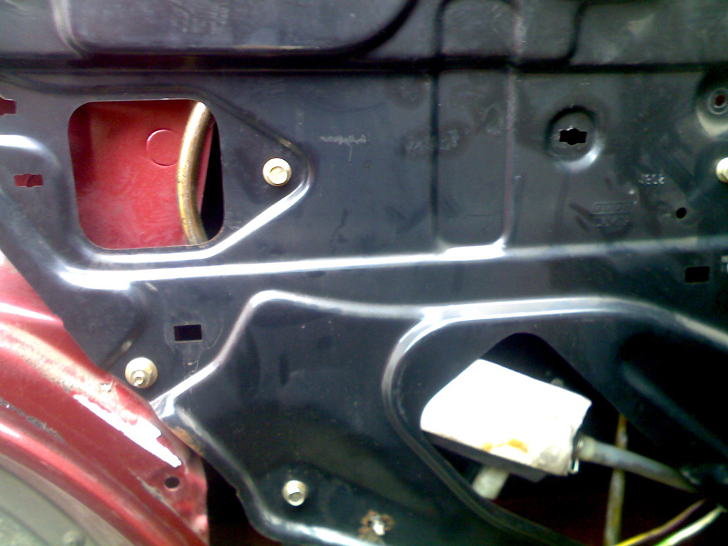

Установить передние стеклоподъемники на задние двери проще, чем кажется.
Для этого понадобиться просверлить одно отверстие в двери и придумать что-то вроде стопорного механизма, возможно металлический хомут(у кого сколько фантазии), т.к. стекло теперь будет опускаться полностью! Very Happy
Собственно все, в остальном подъемник становиться в штатные места.
Дверные ручки становятся с передка на зад дырочка в дырочку Laughing

долбить отверстие тут :)
