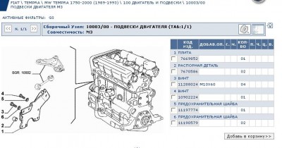

Такая мелоч а найти немогу, есть у когото чертёж или просто померяйте кто доберётся размеры этих самых втулок (накрай выточу)??
СообщениеДобавлено: Пн Июл 16, 2007 14:21    Заголовок сообщения: Ответить с цитатой
7668132 або 7693959 по оригіналу (дет.№2, як-що я правильно зрозумів)

нет не то
SGR 10003 то что с лева (втулка) под №10

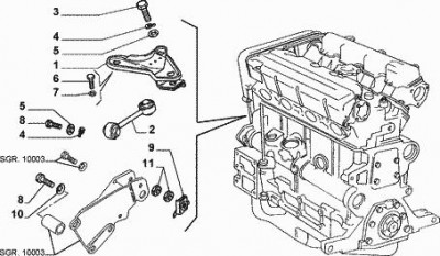

покажи пальцем на рисунке что нужно?
чето не помню там втулок

деталь №10, помойму она запрессована в крышку

СообщениеДобавлено: Пн Июл 16, 2007 18:10    Заголовок сообщения: Ответить с цитатой
Нужны размеры втулочки 2, их 2 штуки стоят на болтах 4,3 между плитой и головкой блока
