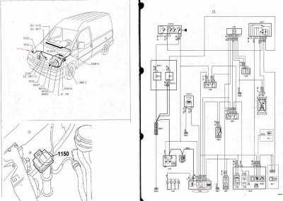

Подскажите ! Заглох при движении. Лампа свечей не горит когда завожу и реле не щелкает. Стартер крутит. А где находится реле свечей? Ситроен Джампи 1.9 тд. Спосибо

alexmar11 писал(а):
Подскажите ! А где находится реле свечей? Ситроен Джампи 1.9 тд. Спосибо
Реле свічок накалу знаходиться на прправому бризговику (1150).
Hi
 Просмотрено:  18955 раз(а)

Пока что нашли что не подается 12 вольт на реле накала свечей а оттуда идет проводка на електроклапан. Если подать напрямую с аккумулятора на реле то все заводится. Но думаю нужно найти причину почему пропало!

Всем спасибо! Проблемму решили. С замка зажигания не подавалось 12 вольт на реле свечей накала и соответственно был закрыт электроклапан - мотор не заводилсяБ видно где - то обрыв. проложили новый провод и все ОК! Спасибо за советы и схемы.
