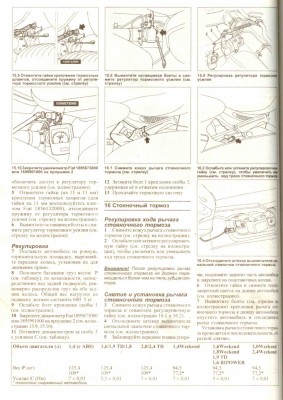

Как вариант, можно попробовать поднастроить регулятор тормозных усилий. У меня подобное было - после настройки ушло, но ручник работал эффективно.

А как его подрегулировать? Кстати, ручник работатет также как и тормоза или чуть лучше.

В умной книге написано так, но я пользовался методом научного тыка.

gloom
Дзякуй, буду пытаться. Very Happy
