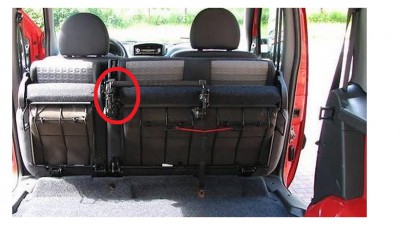

не могу складывать диван как на фото кто знает как устранение проблемы ?
в мануале не нашел ...

а конкретніше, в чому проблема, не можете підняти? Потяніть заручку, вгору, там механізм який фіксує диван, можливо він заїдає. в мене такий самий диван. проблем ніяких.

сейчас я не могу складывать ,
да ручка потянул нижу а механизм блокировал и не складывать как на фото
Маленький работает а большой нет

потяни в верх когда разложено рычаг обведенный зеленым

я понял про эту рычагу.
для складывания слева сторона есть рычаг
Но я не могу большой закрывать как книжка, а маленький складывал.

От указанного Вами бокового рычажка идет трос в оплётке под обшивкой спинки со стороны багажника,у меня он слетел с креплений хомутами(уж очень мудрёно уложен он там)Снимите обшивку,а там по обстоятельствам.

Сделал в коробке где рычаг есть тросик и крепленно на пластмассе а он сломал
все исправил
спасибо

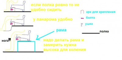

Я вибачаюсь.
В мене перероблений з вантажного варіанту, але задній диван орігінальний.
Чи може хто кинути мені фото кріплення задньої частини сідушок до підлоги, саме цікавлять защолки, оскільки в мене крісла підварені вище і
прикручені, хотілось би щоб вони складали.
Хто буде мати можливість фото на пошту lskmybxybq@mail.ru
наперед вдячний
phosaly
Зарегистрирован: 27.05.2013
Сообщения: 1673
СообщениеДобавлено: Сб Июн 13, 2015 19:38    Заголовок сообщения: Ответить с цитатой
miro писал(а):
Я вибачаюсь.
наперед вдячний
