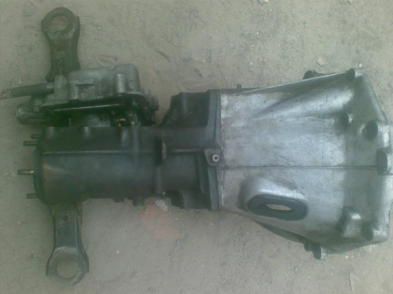

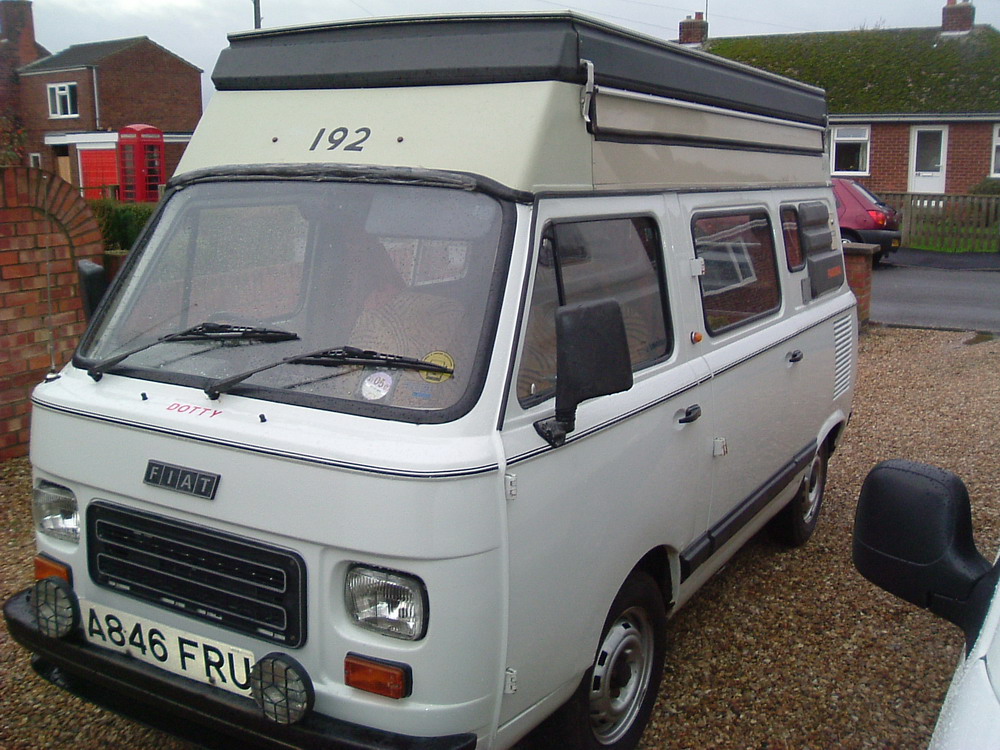

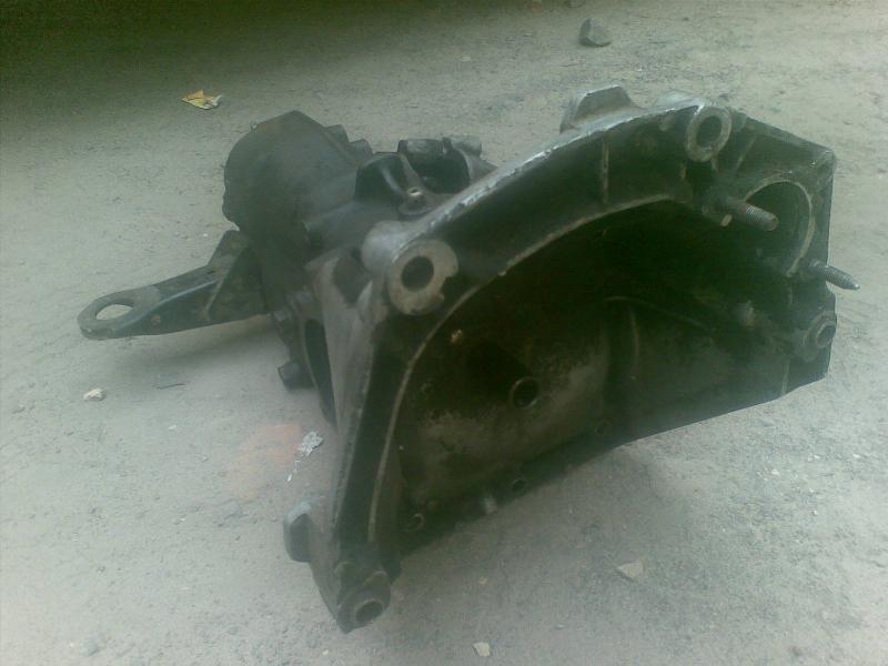

В общем, на Автоуа объявился человек, который восстанавливает сие старинное миниавтобусное чудо. В нем движок стоит бенизонвый 0.9 л. Бусик 1983 года. Проблема в КПП. Нужна замена. Не может отыскать, на каких машинка ставили такую же. На Уно/Панда не похожа...
утакая
Размер:
47.86 KB

такая коробка
Размер:
50.15 KB
Просмотрено:
172 раз(а)
такой бусег
Размер:
236.86 KB
Просмотрено:
162 раз(а)
Действительно на уно/панда не такая, хотя двигатель тоже 903, на итальянческом е-бае запчастей гораздо меньше чем на мою машину, может если двигатель такой же как и в уно/панда, есть смысл пробовать коробку от них, или же вместе с двигателем? _________________
По конструктиву коробки похоже, что двиг стоит продольно и привод на заднюю ось. Шо есть большим попадосом, от переднеприводников коробка не влезет (уно панда ...). Но есть вариант что внутрянка сойдётся (до главной передачи).
Если картер оригинальной коробки жив - попробывать пересыпать внутренности от передне приводных
зачем эта химия с переднеприводниками? есть-же еще заднеприводные полонезы, которые тоже почти хвиаты, на крайняк ТАЗовская классика... Благо запчастей на последнююю вааааалом...
Когда речь идёт о такой эксклюзивной машине, как эта, то подойдут все варианты которые помогут поехать _________________ http://fiatcroma.com.ua http://cartuning.ws/fiat
Нас никогда не сбить с пути - нам по*ую куда идти!
Полонезы шли 1.5 л. Не думаю, что там короб такой же может работать... _________________ Orgoglio azzurro Italia nel cuore = Синий дух - Италия в наших сердцах
Оромя полонезов, было куча заднеприводных фиатиков, потому там и искать надо. И потом, внутрянка полюбому с кем нибудь сойдется, просто коробку должен вскрыть человек, который знает хоть какие-нибудь фиаты (я имею ввиду коробки). _________________
я о наполнении (до этого ведь речь шла о трансплантации деталей с переднеприводных коробок)... как выглядит ТАЗовская коробка я знаю _________________ http://fiatcroma.com.ua http://cartuning.ws/fiat
Андрей К а какие заднеприводы были в начале 80-х? Я вот Ритмо/Регата только представляю. Но они же переднеприводные... _________________ Orgoglio azzurro Italia nel cuore = Синий дух - Италия в наших сердцах
Отличный автобусик!
Что случилось с КПП, что принято решение о замене? Практически все внутренности можно выточить или отремонтировать. Думаю есть смысл заняться ремонтом.
На память в голову ничего не приходит по такой коробке. 124,125,131 не подойдут по определению. Кубатура мотора не та, да и вообще другое техническое решение.
Нужно порыться в мануалах. Были версии чиквиченто пикап, но по моему это все как эксперимент шло. Не уверен в точности инфы. Наверняка есть что то взаимозаменяемое.
Но я считаю, что надо чинить родную. _________________ Страсть и скорость - понятия идентичные.
Я думаю зап. части надо искать на форумах хиппи _________________ Италоголизм не лечится...
