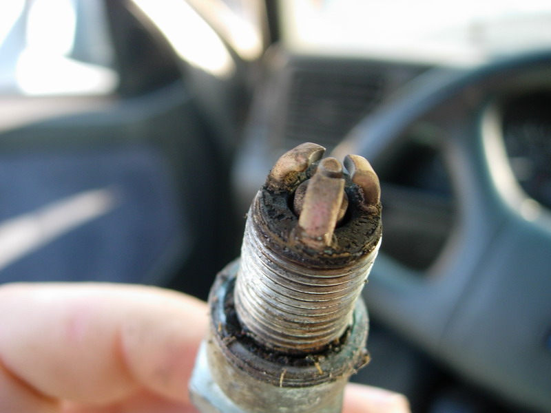

Прошу совета знающих. Такой цвет имела свеча после 40 км загородной поездки. Я считал при таких режимах она очищается и все такое. А тут какой то коричневатый налет. При подробном осмотре выявлен налет на контактах и черный на юбке. Снимается без проблем
Причины??
1. хреновый бенз? лью 92
2. несостыковка 2-х литровых мозгов и движка 1и6 ?(датчики и т.п.) в результате что то где то переливает-недоливает.
3. другие причины?..
Чего с этим делать?
ПС а может так и нада? Хотя когда у меня была регатко карбовя, то цвет свечек был светлее даже при городском режиме.. лил тот же 92-й
ППс седня сфотал как ЭТО выглядит

Похоже на ферроценовую присадку в бензин, надо очищать от такого

Гы, ну попробуй 80-й полить бензин, может другой цвет будет Very Happy

попробую почистить, точнее почистил. Посмотрю чего будет. Вообще свечи не менял после покупки, даже туда и не заглядывал. Может и до меня уже такое было..

очень похоже на масло из под сальников клапана, у меня такая же хрень, в понедельник буду сымать голову...... да и воопще двиг менять буду.... вот......
