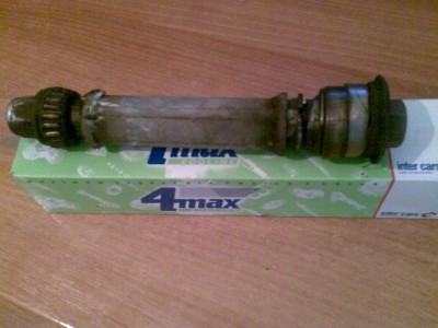

СообщениеДобавлено: Ср Июл 09, 2008 17:57    Заголовок сообщения: Re: Развал задних колес_Dedra Ответить с цитатой
Vov-x писал(а):
У меня задние колеса с большим развалом стоят. Снизу шире, к верху уже. Регулировки там нет конечно. Говорят что дело в подвеске.
Подергай за верхнюю часть (заднего колеса) боковым качением, если не услишиш мелкий стук я думаю это не ремкомплект, там конусные подшипники они то стук и покажут. Но лучше всего снять пружину и попробывать без колеса...
 Просмотрено:  575 раз(а)

sheva70 спасибо. Пока еще не смотрел, но скоро найду для этого время. А на фотке что - ремкомплект в сборе?
Master
Почетный кидала
Зарегистрирован: 12.10.2006
Сообщения: 7747
СообщениеДобавлено: Чт Июл 10, 2008 12:03    Заголовок сообщения: Ответить с цитатой
Да
Ремкомплект в сборе, только на фото старый снятый, новый установлен на машине.
