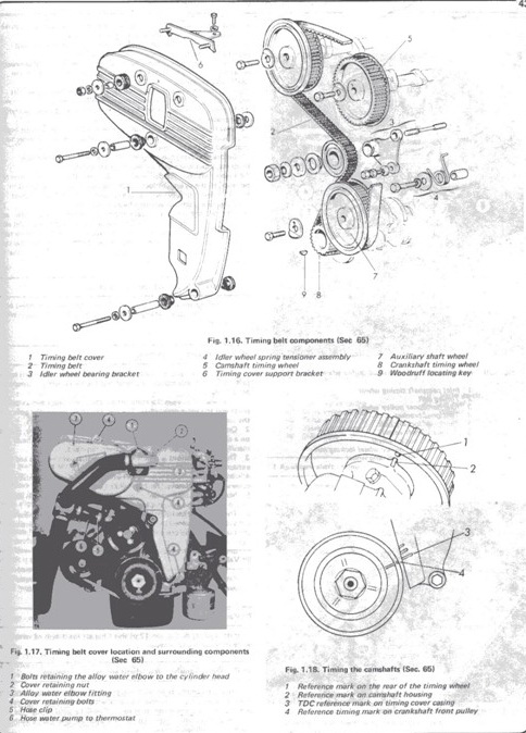

ребята, нужна картинка с мануала.....или просто ясное обьяснение....как должны быть выставлены метки при замене ремня.....а то чтото там не то((((
1.6 акп 81год

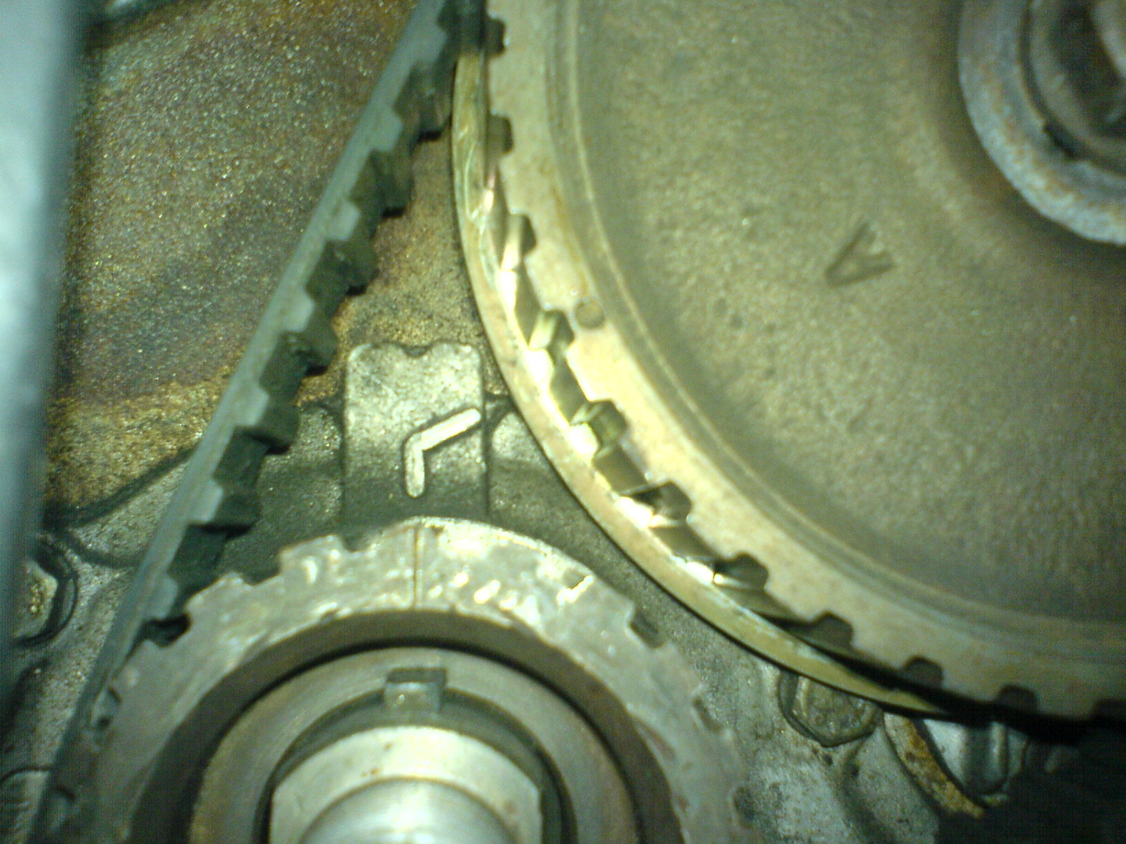

Спасибо!!!!!!!!1 чуть поздно правда.......все уже стоит на своих местах!!!! но может комуто поможет!!!! движек работает как часы....хотя машину решил продать.....некогда ей заниматься.....приклрепляю фотки меток....

Добавлено: Пн Июн 02, 2008 23:19 Заголовок сообщения: метки |
метки

Добавлено: Пн Июн 02, 2008 23:20 Заголовок сообщения: метки еще |
надеюсь комуто это будет полезным
