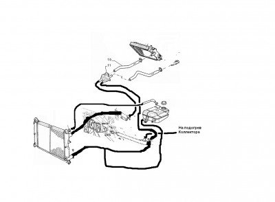

Вернул термостат в магазин - там говорят, что это следствие забитого малого круга и превышения давления в системе малого груга. Прикладываю рисунок своей системы охлаждения, т.к. по книгам она несколько отличается. Мотор 1,6 моноинжектор, однораспредвальный.
Малый круг идет через печку. Если забит - печка бы не грела? Question А греет хорошо, даже без термостата. Из под старого корпуса не течет даже когда в системе давление на прогретом до 90 град. моторе. На старый корпус нет возможности переставить термостат, т.к. я пробовав это сделать поломал один из "усиков" крепления на нем. видно была трещина.
А как проверить забит ли малый круг?
Или все таки херовый термостат?

появилась течь из под прокладки термостата - подозрение на деформацию его корпуса ?;
Скорее (на 99.9 процентов) подозрение на испорченую прокладку или на ослабевшие болты. Это пустяк.
Продуй трубки ртом. Я так делал - никаких проблем.
Но сначала проверь на завоздушивание.

Все-таки термостат. Польский аналог оказался нетермостойким Very Happy Его просто "вело" от нагрева.
Установил термостат "ВАХЛЕР" - усе хокей!
Циркуляция в норме. Развоздушивать не потребовалось.
