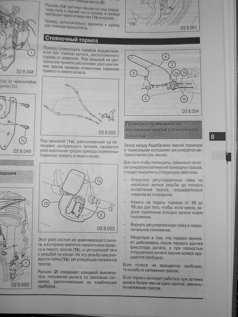

Как натянуть ручник на ДОБЛО ('0Cool?

Вообще то он регулируется автоматически. Но есть еще лючек между передними сидениями с задней стороны пластика между ними.
Откуда такая информация?????? Rolling Eyes

автаматически регулируется не сам ручник а распорки между колодками на заднем колесе,тоесть если было все гуд а затем ручник стал плохо держать нужно лезть к этим автоматическим распоркам,обычно засоряются и неработают

У меня они вообще от времени развалились. Приходится руками подкручивать

у меня конечно не развалились но коректно не работают приходится через время вручную подкручивать.

Как натянуть ручник на ДОБЛО ('0?

Большое спасибо.

Stas_Bar
Интересный мануальчик ... не обясниш...
Уже не раз "обьяснял" Laughing
http://www.automaster.ua/index.php?p=shop&show=showdetail&fid=2400&categ=199&parent=38
