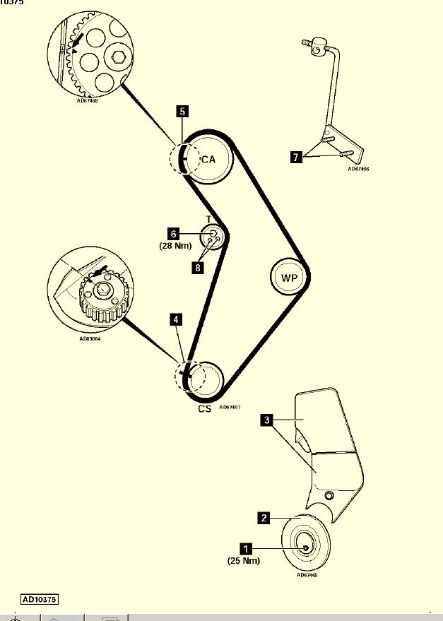

				...А какой им смысл так "шутить"?Чтобы ты типа  опять к ним преехал устранить поломку?На сегодняшний день-я думаю,не одно СТО так не будет портить себе репутацию,так как с каждым днём всё больше конкуренция.Ну впрочем,какая разница..-потдомкрать переднее колесо,включи 5тую передачу,сними кожух на грм(если таковой имеется,-и покрути колесо.Метки должны совпасть-

				Да , все правильно, но я делал проще.
 Для данного метода нужно нять шкив ремня генератора, иначе не будет видно метку на шестерне коленчатого вала.
Я делаю так - ключом проворачиваю шестерню распредвала, до тех пор, пока не будет ВМТ 1 цилиндра, проверяем точность по меткам на маховике( окно КПП)и совмещаем с меткой на шестерне распредвала.
Процедура занимала у меня 15 минут.
 _________________ Уник - это класс! |

Процедура занимала у меня 15 минут. | 	     а зачем снимать шкифф?Есть же метка в окошке кпп.Чтобы просто посмотреть-можно и так.А вот уже выставить,если перескочил-то снимать надо.
		Alex-UNO Италофан
  Возраст: 57 Знак зодиака:   Зарегистрирован: 21.03.2006 Сообщения: 192 Откуда: Киев
  Авто: Фиат- Уно 45 , Citroen-XM, Chery-Tiggo
				 Добавлено: Вт Окт 21, 2008 16:04    Заголовок сообщения:  |
				Крутить осторожно можно, даже со свечами, для этого двигателя нагрузки незначительны, согласен с max-, что не надо снимать, если смотреть на метку на маховике, а не на шестерне коленчатого вала, как на рисунке показано. Если даже проскочил ремень, то опять же ничего не нужно снимать - достаточно ослабить натяжной ролик , выставить метки,натянуть опять ремень натяжным роликом, прокрутить вручную один оборот , проверить еще раз метки - и все!!!   можно заводить!
