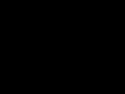

В бак промывку конечно зря заливал. Я как-то был тоже сдуру залил , после чего пришлось менять форсунку...
Лучше попробуй помыть форсунки таким способом:
1.достаём из бока насос (заодно можно почистить сеточку)
2.всовываем его в какую-нибудь ёмкость (я взял 6 литровую бутылку из под воды)
3.в ёмкость наливаем жидкость для промывки.
4 насос подсоединяем бензостойкими шлангами напрямую.см.фото.
Желательно конечно подсоединить ещё и фильтр.
5.запитать насос можно напрямую от аккума или через разъём в багажнике.
6.запускаем двигатель и даём ему поработать столько сколько написано в инструкции на промывочной жидкости.
Вся процедура заняла у меня не более двух часов, результатом даволен!
