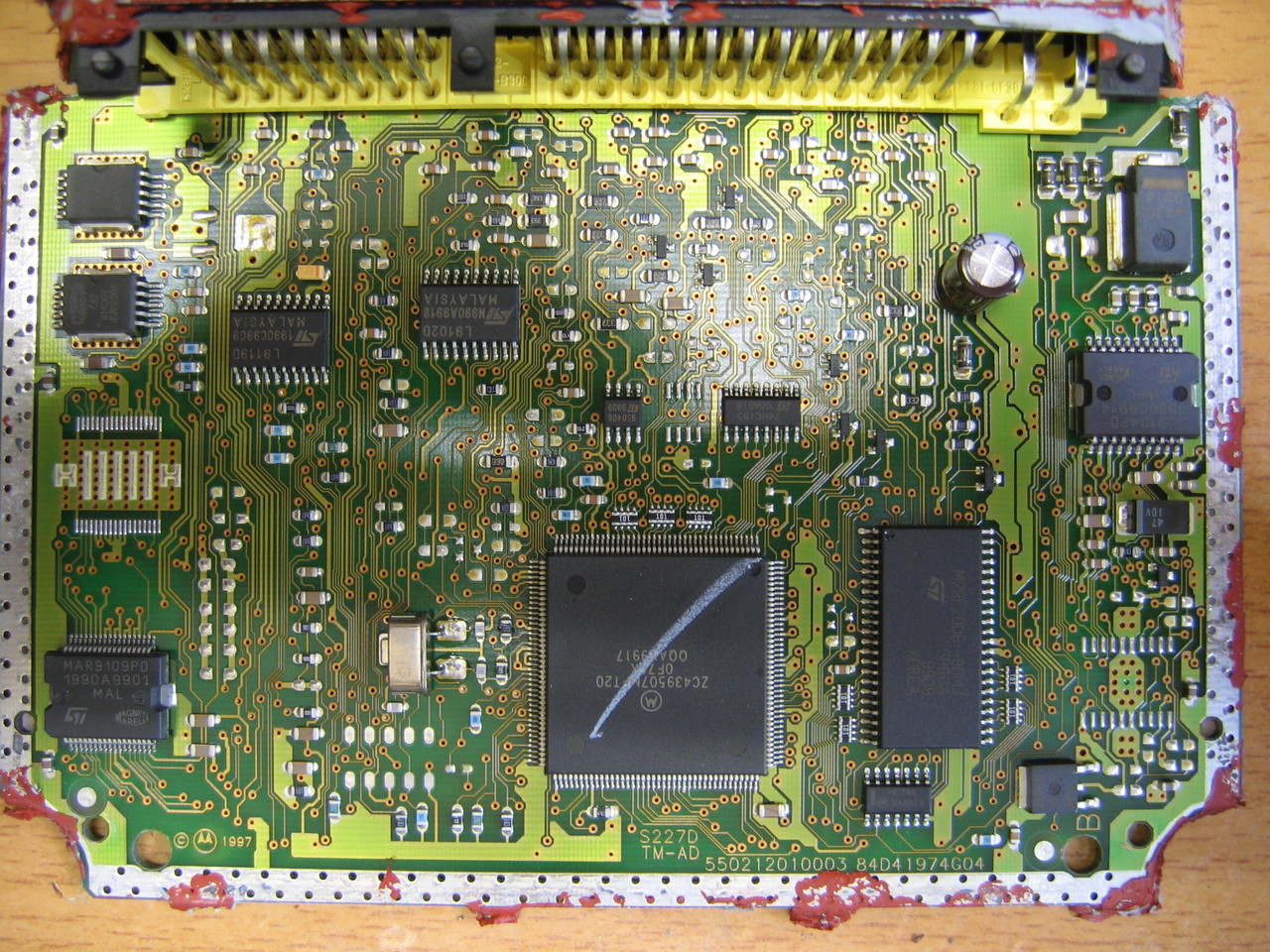

Ну и где тут выходные порты?
IAW 49F.B3
 Просмотрено:  714 раз(а)

а ты уверен что у тебя обе катушки работают?
ключи просто найти : омметр и тонкое шил
ты сам будешь делать?
Сообщения: 17352
СообщениеДобавлено: Пн Ноя 17, 2008 17:24    Заголовок сообщения: Ответить с цитатой
А где обратная сторона? Ключи должны прижиматься к радиатору,а сверху его нет...Значит-снизу.
Думаешь не реально тут чтото зпрозванивать..И ты че специально свой ЭБУ разобрал?Или это старый...
Ну не сам парень есть у меня знакомый радиолюбитель...И где же всетаки эти порты на форсунки???
