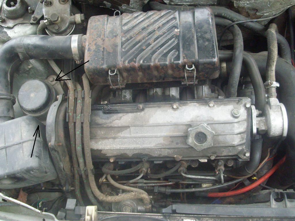

Добавлено: Пн Дек 01, 2008 20:16 Заголовок сообщения: |
Если подушка такая, то сначала откручиваются болты, поднимается двигатель и откручиваются гайка подушки.

Taras_Potatos Рулевой филиала
Возраст: 47 Знак зодиака:  Зарегистрирован: 24.07.2006 Сообщения: 22630 Откуда: м. Львів
Добавлено: Пн Дек 01, 2008 20:25 Заголовок сообщения: |
Мдя. А знімати хоч пробував?
Підшипника там нема, а є втулка (як-що пам'ять не зраджуэ)
По темі. Відкручуєш шків(він на 3ох болтах). До речі помпа ніразу не дешева, я за таку заплатив 600 грн. Після цього відкручуєш помпу від блоку і задньої кришки (я не наважився лізти до того патрубка, що йде під випускним колектором.) Я робив цю процедуру на Уно 1,7Д, у тебе має бути схоже.

Добавлено: Пн Дек 01, 2008 20:48 Заголовок сообщения: |
у меня помпа не такая!!! Не могу добратся до болтов. Наверно надо снять колесо припоподнять двиг открутить подушку снять крышку ГРМ, снять ролик. Подругому чёто никак.
