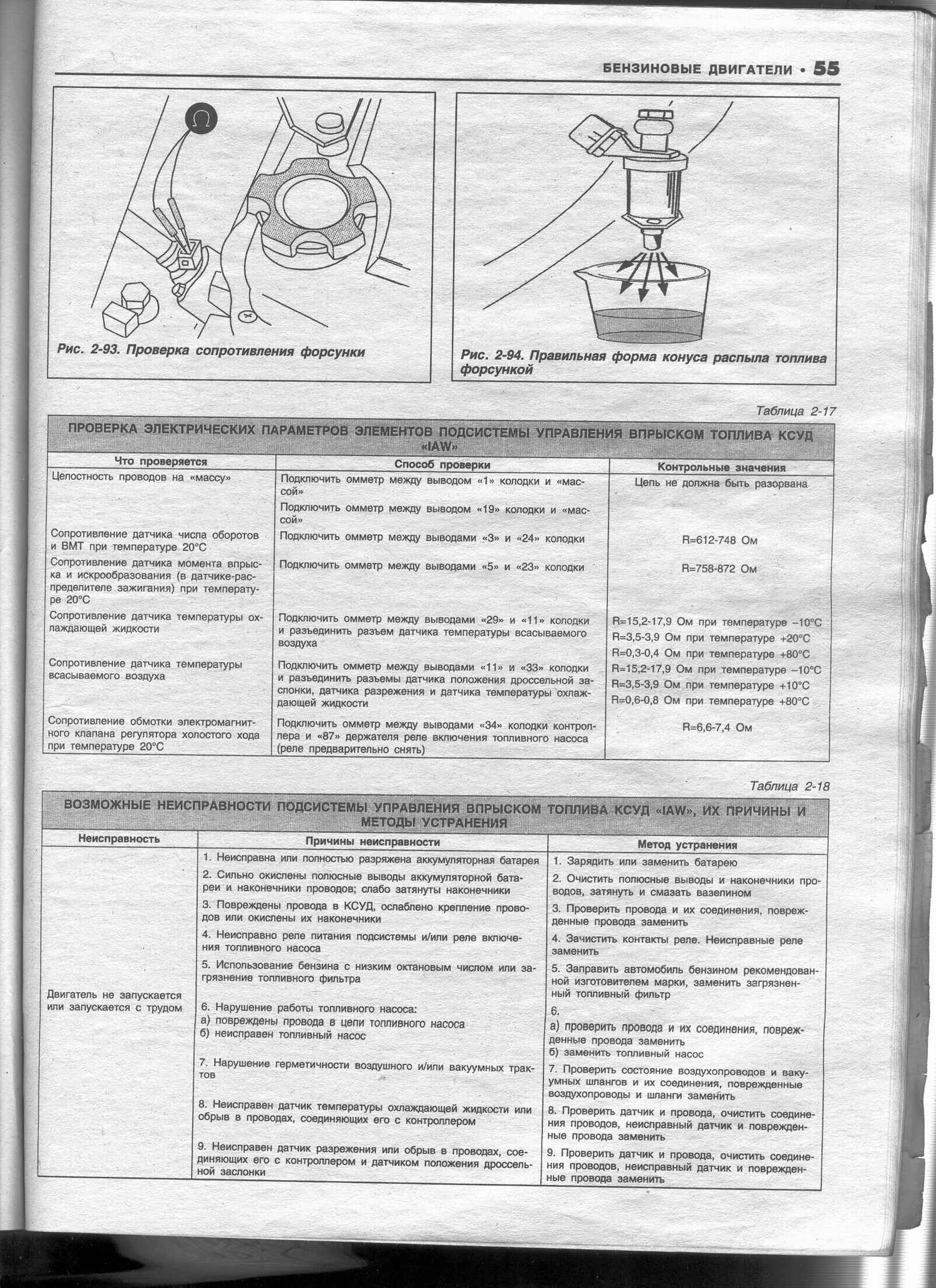

в какой книге рыл?
 Просмотрено:  335 раз(а)

"Руководство по ремонту ФИАТ Крома". Есть отксеренная на нашем ФТП. Твоя табличка интерессная, но меня интерессует по впрыску Bosch Le2-Jetronic, а зажигание Microplex. Мне нада параметры всех датчиков и устройств этих систем для проверки.
