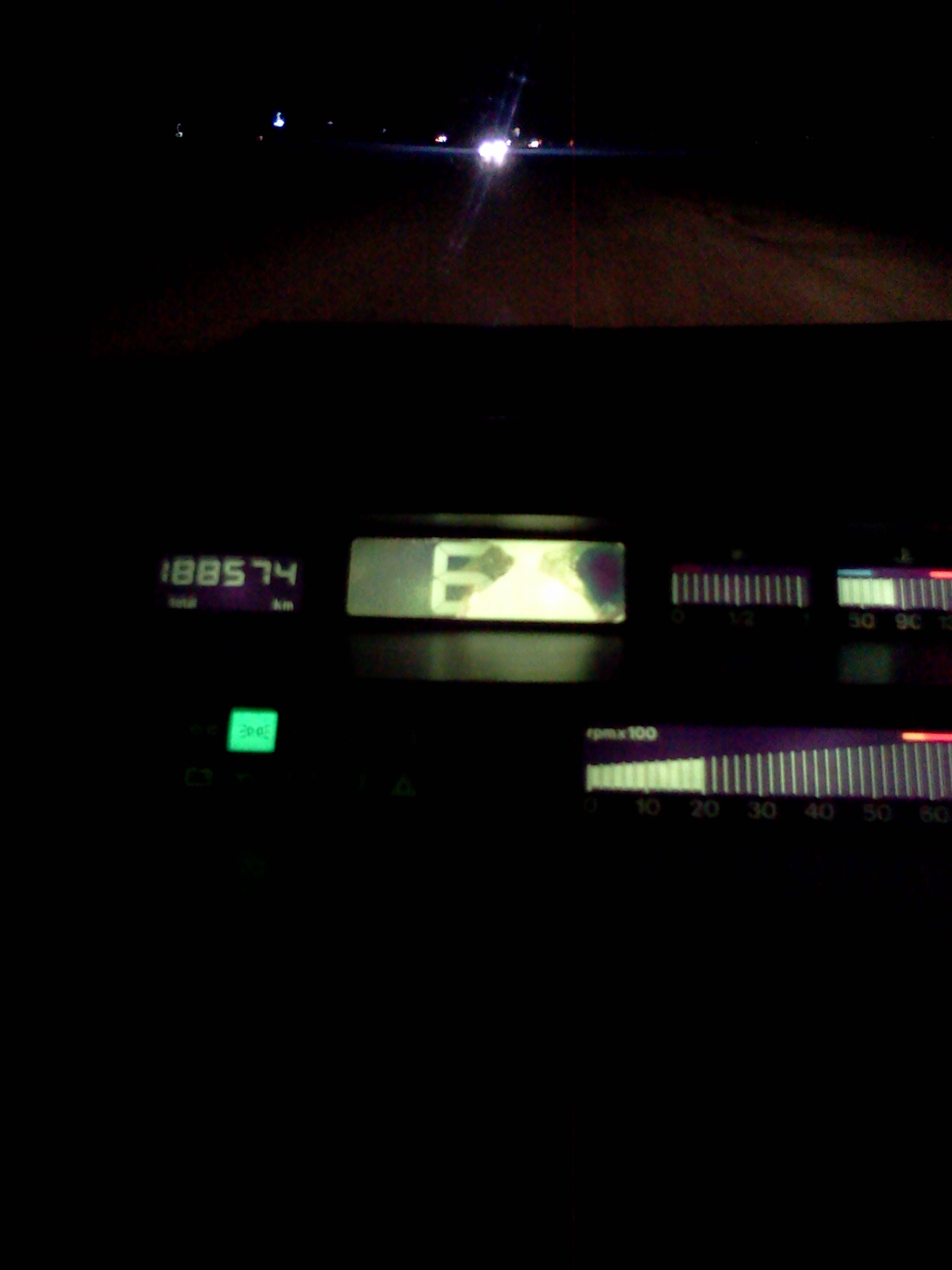

Это лечится?

К сожалению нет... Это приговор дисплею.Как вариант - искать приборку со сгоревшую электроникой, но с целыми дисплеями, но это нереально, приборок существует по крайней мере 2 разных производителя: Веглия Боретти и Борг по моему. При каких обстоятельствах приключилось?

Приключилось само собой по чуть-чуть течение 4-х лет. Возможно, из-за того, что втулил 5-Вт лампочки.

На российском форуме как-то обсуждалось - возможные причины: механически - или разбирали и пошевелили, или дтп или крепкая яма. Второй вариант - у человека само собой приключилось - на морозе под 20 завел - панель холодная, а лампочка с той стороны греет вот и пошло пятно из-за разности температур. Тем более лампочка мощнее...
