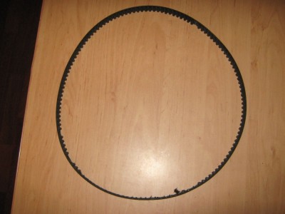

Ну собсмтвенно тема стара как мир.Ну всю полноту прохавал только сейчас.

СергАл
Хорошо прохавал? И сколько он, бедный, отходил?

СообщениеДобавлено: Вс Дек 07, 2008 21:58    Заголовок сообщения: Ответить с цитатой
Так это из-за ремня у тебя стучало?

Хоттабыч писал(а):
СергАл
190 т.Итог не очень плачевнай,но и радостного нет ни чего.Погнуло выпускные клапана(едва видно визуально)впускных не коснуло.Седла целые,направляющие в норме.Есть вопрос-На поршнях остался след от выпускных(маленький на всех 4)пострадали ли при этом подшипники к.вала(вкладыши и т.д)Каковы потери востановления?
Прикинь, Андрюха я в шоке!

Master писал(а):
Есть святое правило,взял б/у машину поменяй все ремни и маслоWink
Сам не раз это советовал другим.Ремень купил сразу.Но не смог открутить шкив коленвала(сломал голавку).Решил подтянуть ремешок чуток.Подтянул!
