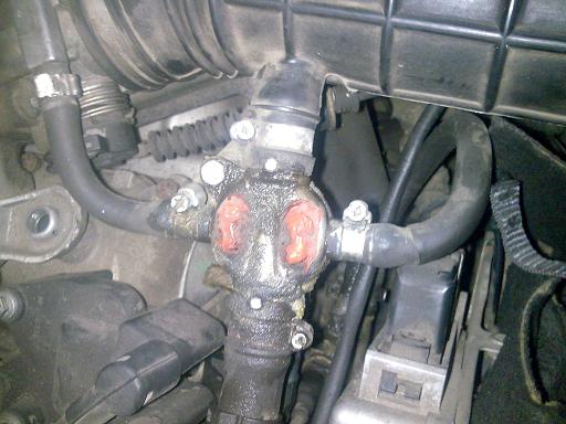

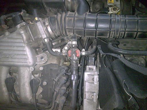

Ах да, в атаче фотка неизвестного узла, кто знает что это? в книге по ремонту и на других Мареах не встречал. СПС.

el.Debilo, на счёт АКБ: возможно где - то проводка замыкает и разряжает батарею. Может зарядка плохо идёт, проветь напряжение и силу тока с генератора.
На счёт этого непонятного тебе узла :
бывший хозяин решил ЧУДАНУТЬ с подогревом картерных газов, которые идут на сжигание в камеру сгорания (борьба за чистую экологию Smile ).
На мой взгляд этот подогреватель ПОЛНЫЙ бред.
Я вобще вместо этого патрубка(отвода картерных газов в воздухозаборник),отходящего от трубки заливки масла поставил фильтр самодельный
, есть и заводские фильтры картерных газов
http://www.msr.ru/intake/фильтры_картерных_газов
А в то место где патрубок соединяется с воздуховодом
(там где у тебя этот подогреватель стоит) подсоединил тонкую трубку
,которая тоже соединяется с трубой заливки масла, чуть ниже толстого патрубка для отвода картерных газов. Эта трубка подаёт воздух в задроссельное пространство т.е. за воздушную заслонку и КАК ПРАВИЛО почти у всех забита из за испарений масла.
Теперь я уверен,что эта трубка не забъётся и воздух в полном объёме будет поступать в то время ,когда воздушная заслонка полностью закрыта.

Подогреватель. Девайс то этот нужен? Я смотрю из него чето подтекает все время, возможно охлаждайка, а то в бачке её все меньше и меньше ((. Может напрямую соединить эти патрубки без него? Какие могут быть последствия?

+1 колхоз непонятный, да и опасный, клапан расплавлен не от температуры тосола случайно? А если треснет и тосол побежит по воздуховоду? Confused
Выбрасывай его и соединяй трубки напрямую как и было с завода. Любит у нас народ "улучшать" да придумывать велосипед...

Снимай эту ЧУШЬ не задумываясь. Греть картерные газы - полный идиотизм. Даже не знаю как такая идея могла кому-то прийти .
Картерным газам вобще не место в воздухозаборнике, но требование экологов производители обязаны исполнять,тут уж ни куда не деться. Я убрал эти газы из воздухозаборника,что и вам советую, потому как засерают они воздушную(дроссельную) заслонку и вокруг неё, клапан холостого хода и само гнездо,где он сидит , тонкий канал воздуха идущий за воздушную заслонку(в задроссельное пространство) + сам воздушный коллектор .
Воздух травится из системы охлаждения в двух местах: Один барашек на радиаторе вверху(в левом улу) , второй на трубке
идущей в сторону радиатора печки, чтобы из этого радиатора тоже воздух спустить( очень важно это сделать ,чтобы радиатор печки не потёк со временем из-за коррозии),ну и крышка расширительного бачка в начале процедуры спуска воздуха откручена должна быть.

На счет подогревателя, снимать однозначно буду, но есть вопрос: "Надо ли ставить фильтр или можно просто заглушить отверстия на выходе из картера и на воздуховоде, а тонкий патрубок соединить как было изначально?"

Заглушить отверстие на выходе из картера НЕЛЬЗЯ !!! Можно соеденить его с воздуховодом, как было сделано с завода, но будет парами масла и газами прорвыающимися через кольца в картер сильно засераться вся воздуховодная часть о которой писал раньше.... или поставить фильтр.
Я почему поставил фильтр? Потому,что когда снял воздушный коллектор просто охренел от колличества масляно-чёрных отложений залепивших гнёзда воздушной заслонки и клапана холостого хода, тонкий канал воздуха был забит напрочь и т.п. Чистил всю эту хрень долго.... больше не хочу.
На воздуховоде заглушить вход патрубка картерных газов естественно можно и нужно, если поставишь фильтр картерных газов(иначе через отверстие пойдёт пыль в камеру сгорания . о последствиях думаю говорить не надо) Но я решил не глушить а подать из него чистый отфильтрованый воздух в тонкий воздушный канал идущий в задроссельное пространство , который был забит . Проверь тонкую трубку,если забита то надо будет прочистить ,а куда её подсоединить сам решай. Хочешь на место - ставь на место , если захочешь ,чтобы в неё шёл ЧИСТЫЙ воздух соединяй как это сделал я ,а выход её из трубы заливки масла заглуши.
После этих всех чисток и изменений машина ожила. Заводится с пол оборота, обороты прекрасно держит и вобще ,когда все воздушные каналы прочищены работает как новая + расход топлива немного уменьшился.
Ты вобщем делай как сам считаешь нужным, машина твоя и возиться с ней тебе придётся. Свои соображения на счёт картерных газов я изложил .
