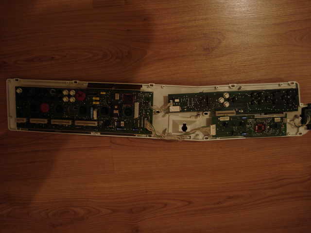

Облазил все... ищу электрическую принципиальную схему цифровой приборной панели от FIAT tempra. Где есть такая? Нуно менять сгоревшие элементы, но тип неизвестен. Новую панель очень не хочетццо покупать. В узбекии это очень дорого. Кто поможет?

На цифровой панели, а точнее сзади на текстолите есть название с номером данной панели, например: BORG 300... У тебя что?

Там 4 платы, на какой из них?
с торпеды снята задняя крышка, там 4 платы...

alexy900Т.е. ты знаеш какие элементы, но не известно их название(типа там обгорели)? Сфоткай крупно те элементы и обведи кружочком. Может у кого есть разобранная панель и тебе подскажут.

Нет измерения температуры, до этого мигала вся панель. Я все контакты на разъемы пропаял, мигать перестала, но температуру не показывает. Другую панель ставили, там показывает. Но мне схема нужна (принципиалка и разводка печатных плат и разъемов) Хочу сам сделать.

Разводку печатной платы ты можешьи в Фотошопе , например, сделать со своих фото. А вот приципиальную схему данного устройства найти будет очень тежело, если конечно она существует в народе. Вчём я лично очень сомневаюсь! Закажи ребятам панельку - не мучайся ты так! Wink

Я думаю что происходит измерение температуры по сопротивлению термодатчика. В книге есть распиновка разъёмов панели, посмотри пин на термодатчик и отследи как по плате он идет. Этим занимается либо АЦП контроллера, либо спец микруха(наподобие тех, что управляют светодиодными линейками, только здесь сигменты ЖКИ).
