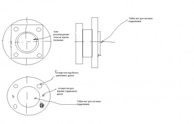

ещё раз пишу что ступица не разборная, прикручиватся палец по идее должен как и в унчике и тд и тп...
НО В МОЁМ ВАРИАНТЕ СТУПИЦА АБСОЛЮТНО БЕЗ ГАЙКИ ЗАТЯЖКИ ПОДШИПНИКА! Она не раскручивается и соотвецтвенно от туда не выпресовуется подшипник!!!! а меняется вся в сборе! сам палец или закатан или что не знаю, но не разборная абсолютно!!!
тоесть что бы поставить в таком случае замену надо её разобрать, а разобрать не возможно!!! тот палец на который одевается сама ступица надо искать или новый или от другой машини, я брал от фиорины например ступицу, а нужен ещё и палец, а его как такового нет- вернее нет гайки которая откручивает всё это дело, только 4 гайки крепежа к балке! а сама ступица родная очень маленькая, и не подходит от других машин такого типа, потому как растояние вернее ширина подшипника в других больше и тормозной барабан соотвецтвенно не полностью садится на тормоззные колодки(( не считая проблемы с пальцем и тд и тп...
сейчас попробую нарисовать фотика под рукой небыло
 Просмотрено:  438 раз(а)

эмм.... б/у я так себе понял брать не буду, разобрав у старика на работе сломаную осознал что следующая так же долго не выходит по нашим дорогам. Как оказалось там подшипника нет на самом пальце канавки так же как и в корпусе крепления и просто засыпаны ролики и сам палец закатан... пришли к тому что будем вытачивать сверлить и ставить подшипник а может и два... спасибо всем... но опять же ещё пару раз подумаю может действительно стоит поставить всё от унчика если совпадение по болтам крепления... может если ничего не получится напишу в личку и возьму б/у ступицы если останутся)) спасибо буду искать делать и тд и тп)
