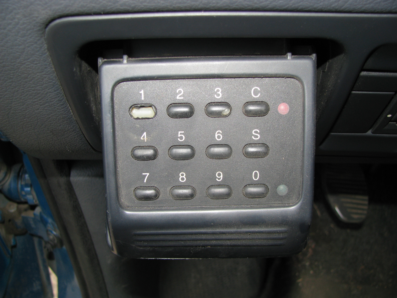

Стоит у меня на скудо такой чудо кодовый замок, который как-то связан с электро-клапаном, то есть если код ввести не правильно, стартер двигатель гоняет но завести не может.
Как видно на фотке, клавиша "1" подпортилась и код порой тяжеловато ввести. Может кто нибудь знает как сменить код на этом девайсе?
Фотка в аттаче

С трудом но нашёл в инете как менять этот проклятый код)))
Вот, может каму-то пригодиться =)
Вкл. зажиг., подождите 30 сек. Введите старый код, нажмите кнопку С. Наберите новый код 4 цифры,
нажмите кнопку С. Зеленая лампочка мигнет 4 раза с одновр пищанием.
Оба кода действительны до тех пор, пока не будет введен хотя бы один из них.
Проверка. Выкл зажиг, откройте, закройте, заприте на ключ водит дверь. Отоприте замок, откройте дверь, вкл зажиг, наберите код. Если зеленая лампа- ОК, если красная с зеленой - что-то не так, повторите не менее чем через минуту
Режим техосмотра. Нужен для запуска посторонними при сохранении прежнего кода и без возможности его замены.
Вкл зажиг, наберите свой код, нажмите и держите 10 с кнопку S, введите код (я обычно ввожу 1111) нажмите кнопку S. Зеленая лампочка мигнет 4 раза с одновр пищанием. Код техосмотра аннулируется при запуске двигателя с использованием обычного кода.
Всем спасибо. =)
