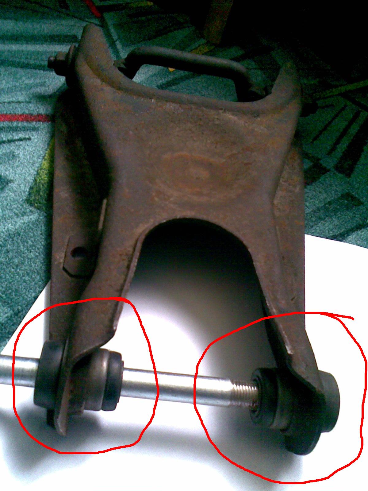

Я сейчас тоже как раз заменой задних занимаюсь. Мне уже сделали их(т.е. переделали старые), вот только не могу поставить. Как делали не знаю (делал знакомый знакомого, и т.д.))))... Обошлось в 300грн 2шт. Сама оболочка старая. Они видимо вварили туда новую начинку. незнаю сколько проходят. Я в этом деле слаб так что извините Rolling Eyes
Ещё не поставил их так как возникли проблемы с сайлентблоками.
Скажите тяжело ли их найти? А то я натупил вообще.... Пока делали амортизаторы я решил заменить сайлентблоки. Снял старые, поехал на рынок. По размерам подобрал с класики жигуля. Только там диаметр втулки сайлентблока больше. Ну я сразу и 2 болта к ним купил с класики, токарю отдал их, размер сделали. Ну и думаю ничего что они больше по диаметру, в креплении амортизатора, думаю, напильничком расширю отверстие. Всё впресовал. Сижу довольный жду амортизаторы. Но когда мне их привезли и я захотел их поставить случился ПОПАНДОС! Отверстия то в креплении амортизатора и мог бы расширить, но болт ещё этот и в крепление барабана заходит.... А там я уже ничего не расширю... Во теперь незнаю что делать. Хотя я не искал родных сайленблоков... Это наверное ошибка большая.
Наверное очень тяжело что то понять из моей белеберды, которую я написал. Ну подмогните пожалста! Дайте совет дельный пжалста. Спасибо.
Вот впресовал сайленблоки с класики и болт тож с класики.

Я когда искал мне предлагали только всё в сборе, весь рычаг с сайлентблоками. Поищи хорошенько, может будет отдельно. Оно сто пудов есть, только возят ли?
А не найдешь, ничего страшного, родной болт поставь, а внутрь сайлентблоков плотно портянки из жести, да ещё придется поставить набор шайб, прилегающих к внутренней части сайлентблоков (жигулевские короче родных). У меня так сделано, вроде не люфтит. При сборке не забудь, что затяжка производится на загруженной подвеске, чтобы рычаги стояли в середине своего положения, иначе сайлентблоки долго не постоят

...ничего страшного, родной болт поставь, а внутрь сайлентблоков плотно портянки из жести
Я подумывал над этим вариантом... Спасибо большое за помощь! Если не найду родные так и сделаю.
У нас, в Ужгороде, под заказ возят два типа 24грн/шт и 30грн/шт.
Сам брал недавно.
Мне предлагали взять жигулевский сайлентблок и родной (регатовский) болт, и до токаря. Токарь точит втулку (вставку в сайлентблок). Там, по моему, миллиметровую трубку надо (внешний диаметр 12мм внутренний - 10мм)
