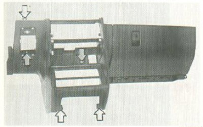

Вот эта центральная консоль ранее при попытках не снялась. К двум нижним винтам я не смог добраться. Еще там все панели с заслонками и регуляторами нужно снимать. Я бы лучше неудобно снял вентилятор, только бы эту крышку не трогать. Или по-другому не получиться?

Мне сложно представить как можно его снять без снятия консоли. Два нижник болта - гемор хороший, номне удалось их открутить. Там ещё, хотя я могу ошибаться, в бардачке под заглушкой такая большая гайка, я её откручивал тоже, только вот не помню стоило ли её откручивать...

там не гайка а болт! и помойму не стоило откручивать) нижние саморезы открутил с помошью гибкого переходника!
