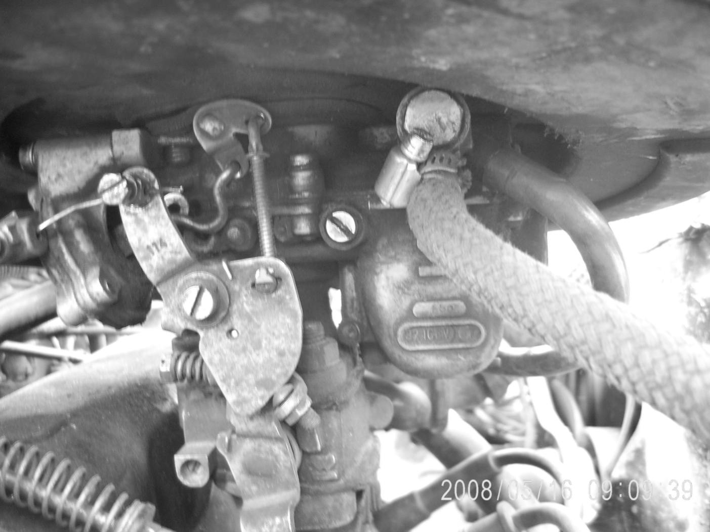

polikolor
Сделай фотки карба и попробую сказать модель и дать доку по карбу.

СообщениеДобавлено: Пт Май 16, 2008 10:57    Заголовок сообщения: Ответить с цитатой
вот

СообщениеДобавлено: Пт Май 16, 2008 11:06    Заголовок сообщения: Ответить с цитатой
ну ещё по карбу 2 вопроса, первый относительно ускорителя если я правильно понял, как его проверить ну и как он должен работать, на этой фотке он по средине левой стороны за тросиком и креплением на него подсоса. потому как тот типа крючёк что его тянет работает только от подсоса при нажатии педалью газа на него не приходится никакого движения получается. да и то если есть то очень не понятное. ну и ещё один вопрос, ровно с другой стороны тоесть сзади есть 3 трубки две из которых на воду а третья просто заглушена- для чего она??

СообщениеДобавлено: Пт Май 16, 2008 11:23    Заголовок сообщения: Ответить с цитатой
На карбе написан тип 32ICEV
Напиши свое мыло кину тебе доку.
