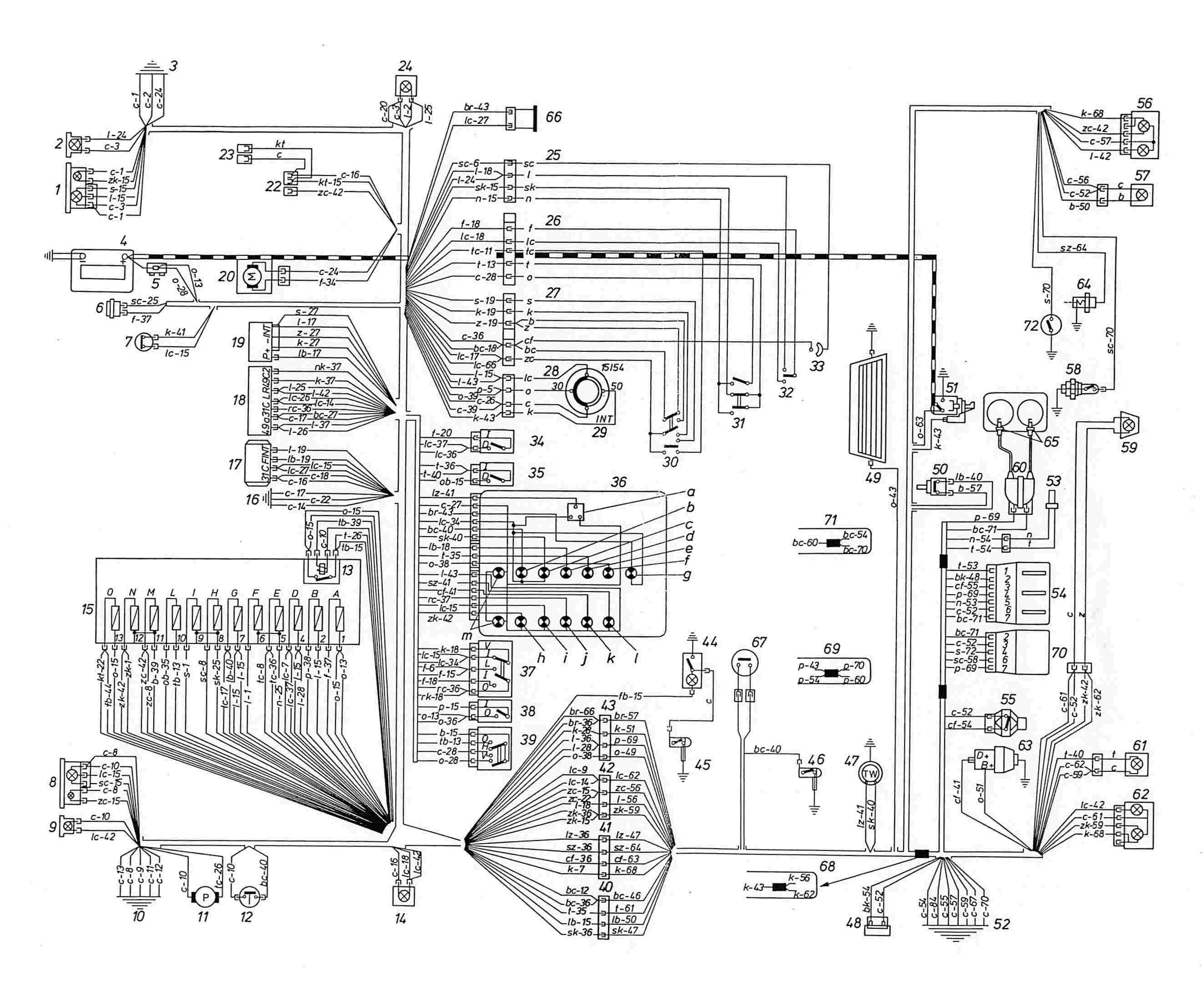

Авто Фиат 126Р 1981 года .Привезли двигатель из Польши с Электронным зажиганием с ним кусок жгута обрезанного.Помогите со схемой электрической или монтажной.На старый двигатель и авто схема есть(могу отсканировать или не надо) и поместить на форум.Поделитесь кто чем может- хочется запустить этот пепелац.!!!

Почти во всём рвзобрался-остались непонятные два датчика и катушка(исполнительный механизм) Продолжаю надеятся на помощ фиатоводов.

У меня на авто зажигание нанофлекс.Два комутатора МЕД 213 иМЕД 211-чем они отличаются? Скачал с польского сайта схему без легенды. Помогите назвать датчики двигателя.

Датчика разрежения у меня нет,без него будет работать?Если нет подскажите ,пожалуйста, где можно купить?И за сколько?

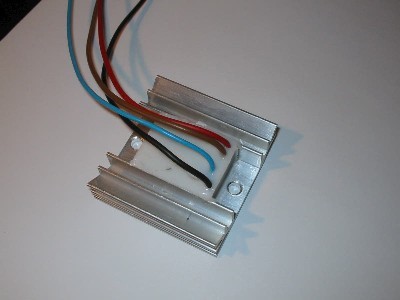

Точно не уверен, но коммутаторы отличаются формой характеристики зажигания. Датчик индукционный (полож. коленвала) - по Польски czujnik elektromagnetyczny, датчик разрежения - czujnik podciśnienia, последний отвечает за коррекцию зажигания при минимальной и максимальной нагрузке. Будет ли без него работать, не знаю.[img][/img]
коммутатор у тебя такой?

Отвечаю всем по порядку:живу в Кировограде.,Комутатор не такой(почти как у Таврии).За названия -отдельное мерси(цвета проводов я уже изучил по польски).Двигатель привезли за 200 мертвых президентов на нем отлито 650 (наверное объём) воздушник 1986 года выпуска.С ним ещё два мешка брухты и пластмассы-теперь меняем рычаги и ступицы,полуося не зацеплялись(ну вы в курсе почему) оставили старые.Обещали и датчик разрежения притаранить завтраюНикак не разберусь с двумя датчиками( на монтажке возле датчика масла) ?

Никак не разберусь с двумя датчиками( на монтажке возле датчика масла) ?[/quote]
Если не ошибаюсь, датчик № 58 - давления масла, № 53 - индукционный на коленвале????, № 64 - не знаю, на датчик разрежения не похож, может температуры масла? А спецификации к монтажке нету?
