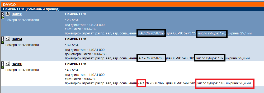

Пришла пора менять ремешок ГРМ на моем фиате.И тут возникла проблема,не знаю на сколько зубьев у меня ремень(((
Помогите,как узнать точно,какой ремень стоит?
Машинка Fiar Regata 1.9 DS двигатель 149 A1.000.
Для данной модели есть три варианта ремня ГРМ с числом зубцов 126,139 и 143.

143

djamba
 Просмотрено:  327 раз(а)
